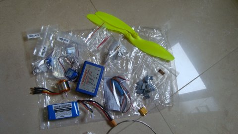

Meu aeromodelo caiu esses dias, e só sobro eletrônica do modelo.
Ai decidi começar a praticar o automodelismo, não tenho muito dinheiro pra gastar, ai queria utilizar as peças do aero em um automodelo drift.
Será que tem como?
As peças que eu tenho são:
Rádio HK 4CH
ESC 20A Towerpro - MAG 8
Motor - Turnigy 2830B - 1050 KV (com spinner e conectores)
Bateria 3S - 1300mah - 20C - Turnigy
Carregador e Balanceador Turnigy - 2ou3 Celulas com 3 leds (carrega em 1200ma)
Servo 9 gramas TurnigyE
Modelo que eu queria é 1/10 drift.
Penso em reaproveitar o Rádio, os servos e a bateria.

Penso que talvez vc conseguisse aproveitar a bateria para um carro escala 1/16 ou 1/18. Já o ESC, por ser somente de 20A, no máximo serviria também para um 1/18. Quanto ao servo, vai depender do torque e velocidade. Quais as especificações dele? Esse carregador vc já costumava usar nessa bateria? Se sim, acho que poderia continuar usando também.

Penso em modelo 1/10, intão acho que essa bateria num vai dar mesmo, o servo aguenta até 1,5k. E o Rádio, daria para eu usalo?

Acredito que o servo nao vai dar para usar usar em um auto para a escala que voce quer, vai ter que ser um modelo menor .
Ontem o servo do meu beatle 1/16 foi pro saco eu adaptei um S3003, pois achei o sistema de direcao muito pesado para um destes turnigy parecidos com o que voce tem ai ... se for na escala que voce quer pior ainda ....

o ideal é radio pistola, principalmente pra drift, pq tem mais precisão...
