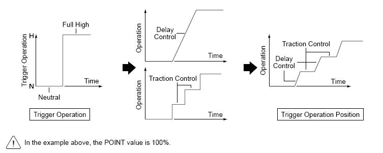

Olá,
Alguém sabe como funciona e se é aproveitável o recurso "Controle de Tração" de alguns rádios, como do DX3R-PRO?
Adquiri um desses e enquanto o equipamento não chega eu estava estudando o manual.
mas realmente não entendi esse recurso..
Segue abaixo, a pouca informação contida no manual:
Traction Control helps reduce wheel slippage and improve acceleration by ramping the throttle.
The following adjustable throttle parameters can be programmed:
-Point: The throttle position that traction control disengages. (5 to 100, default is 50)
-Step: The distance the throttle travels during the reduced rate. (1 to 100, default is 1)
-Delay: The time after pulling the trigger traction control engages. (0 to 25, default is 0)
Agradeço qualquer ajuda!!!

Pesquisei em fóruns de fora, e aprendi como funciona o "controle de tração". Muito interessante aliás..
A imagem em anexo ilustra bem, mas é basicamente o seguinte:
vc "troxa" o dedo no acelerador, e o servo não vai diretamente para a posição final (correndo todo o percurso tão rápido quanto vc afobado foi em mexer o dedo, rs).. o controle de tração leva o servo para a posição final dando pequenas paradinhas no meio do circuito..
a melhor utilização do "controle de tração" é usá-lo junto com o recurso de "servo speed" (delay). Isso faz o gráfico de "tempo vs percurso" não virar uma escadinha e sim uma onda ascendente, e ajuda o trabalho suave do servo e do carburador.
fica ainda mais perfeito se for colocado apenas na primeira metade do gatilho.. (configuração possível nesse recurso).
um cara que usa esse recurso disse o sette dele: delay de 30% com um controle de tração em 60% do gatilho, dando "breaks" a cada 3 milésimos de segundos. Ajuda a não perder tração e também não fica tão "perceptivel" na pilotagem a ponto de atrapalhar.
Achei bemm interessante!!
