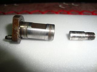

amigos do forum um amigo conseguiu fazer algo inédito quebra o vira do dbx já aconteceu com alguem
olha onde quebrou  estranho  não

Cara, é motor kyosho, eu quebrei um vira de um gxr15, nesses motores kyosho é normal ... hehehehe, sacanagem, esse é o segundo que eu vejo quebrar, foi esse e o meu.

Normal quebrar porque, eu conheço varios carros com motores gxr.15 e .18, e nunca vi um quebrar, só eu ja estou no meu 2º dbx e nunca tive problemas com este motor, um amigo meu tem um inferno tr15 com motor gxr.15 ha 5 anos e nunca teve problemas tambem.

olha cara eu tive um dst com este mesmo motor peguei ele usado e sentava o pau no bichinho
um dia ele foi a 180 graus
e nada aconteceu
deve ter feito alguma coisa errada pra quebrar
muito errada
coisa q o motor da minha savage chegou em 180 graus e foi pro pau
motor da kyosho é muito resistente

ja quebrei um vira sim, mas foi no pino onde encaixa a biela, estava numa reta longa mesmo, e a biela não tinha folga nem uma.
acredito q onde eu quebrei seja a parte mais fraca do vira.

olha só hahaha, eu particularmente sempre via o virabrequim como a peça mais resistente do motor, hsashahsahs

Quebrei dois, exatamente neste ponto..

c reparar bem na foto ele parece estar torto só olhar la na parte da rosca
deve ter dado uma batida entortado e após isso forçou e quebrou

Acredito que o negócio é o seguinte, cada um com sua experiencia, ja mandei 3 gxr15 para vala, motorzinho ruim ... na minha opinião, quebra fácil ... por outro lado ja to rodando com um g4 com motor sh12 a mais de um ano e nem esquento com temperatura ... e todo mundo reclama do sh e tal ...
cada um com suas experiencias. Eu ja quebrei um vira de um gxr15.

Eu ja quebrei do meu GXR28SG, bem na saida do motor, rente ao rolamento externo...

então é normal quebrar achei que ele tinha feito algo inédito pois nunca vi quebrar um

E ai pessoal, eu já quebrei um do O.S 12cv no final da entrada da admissão, no lado do contra peso do vira. Esse dia o motor estava canhão mas durou pouco.

Nossa,esse vira apanho muito também.Olha como a parte de admissão ta riscada,isso é terra indo pra dentro do motor e destruindo tudo(ou algum outo resíduo).Fora olha como ela já enferrujou.Nossa nem quero ver o resto do motor.

Tbm ja tive o desprazer de quebrar o pino aonde prende a biela do GXR15.

Ja quebrei o de um gx21. Bem onde entra o combustivel pelo gira!
