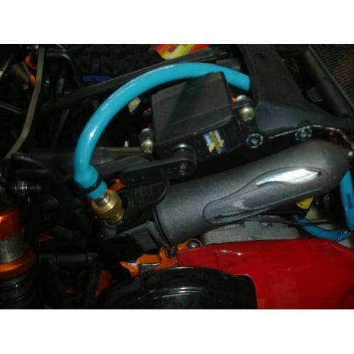

Alguem sabe como funciona esses kit, ou ja usou eles ???
Será que vale a pena sua instalação ???
- Kit Booster
- boost1.jpg (23.99 KiB) Exibido 1954 vezes

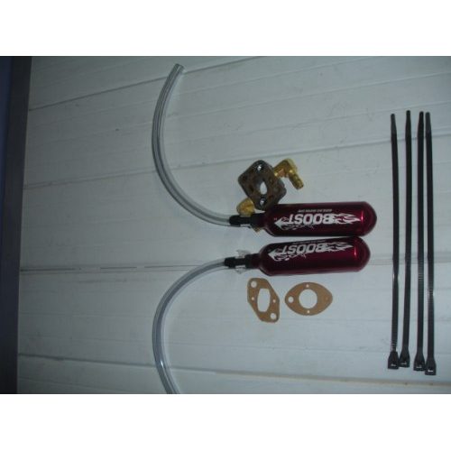

- Kit Nitro
- nitro1.jpg (23.13 KiB) Exibido 1956 vezes

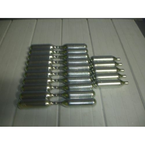

- Kit Nitro
- nitro2.jpg (24.31 KiB) Exibido 1956 vezes

O Nitro nao faço idéia pra que serve.
O Boost Bottle eu pesquisei tempos atras mas era pra motor de 50cc. Nao entendi muito bem mas parece que ele armazena a mistura de ar/gasolina excedente em baixa rotacao e manda de volta para o motor quando a rotacao aumenta.
Mas tem gente que fala que boost bottle pra aumentar potencia é igual a Militec pra melhorar lubrificacao e garrafa PET com água em cima do relógio elétrico pra reduzir consumo de energia. Ou seja, o único beneficiado é o vendedor.

Como funciona o sistema de nitro?
Re: Kit Booster e Kit Nitro para Motor 2T
acho q tem uma grande quantidade de nitro puro no cilindro, sob pressão e quando ta perto de uma subida, como falaram nessas competições, os caras aceleram tudo e quando esta no pé da subida eles abrem o cilindro, o q da uma p*** força no motor pra completar a subida.
bom, acho q é isso...

São duas coisas diferentes. O "nitro" que tem no combustível é o nitrmometano, combustível. O "nitro" destes equipamento é o óxido nitroso, pelo que me parece, que é um gás e é um comburente. Para a combustão acontecer você precisa de uma mistura de combustível e comburente (a mais comum, gasolina e oxigênio). O óxido nitroso permite que você coloque mais combustível pois a relação estequiométrica vai melhorar. Mas isso são horas e horas de conversa e explicação. O importante é, em carros 1:1, o óxido nitroso funcona bem! Aqui, nem imagino....

O Amigo ai de cima esta certo mas se usarmos o nitro 1 vez teremos que comprar outro cilindro ou podemos recarregar?
vitorassis escreveu:O Amigo ai de cima esta certo mas se usarmos o nitro 1 vez teremos que comprar outro cilindro ou podemos recarregar?
q eu saiba é igual cilindro de carro, comprar outro!
ou, alguns tipos q da de carregar!
Isso eu verifiquei e disseram que o nitro que vem nesse frasco é suficiente prar usar umas 10 vezes, ai depois tem que comprar outra.vitorassis escreveu:O Amigo ai de cima esta certo mas se usarmos o nitro 1 vez teremos que comprar outro cilindro ou podemos recarregar?

Enfim, essa garrafinha aí eh usada em garrafas d chantili...!
Isso aí ta ficando caro e difícil d encontrar p comprar !
Fora o fato q n dura nada...
Eu t dou uma idéia, compra uma d 5 ou 10oz d uso veicular...!
Ja coloquei várias em motos e ateh num buggy fapinha ...
Como o lgaaquino1970 falou, isso eh um comburente, na pratica, p você ter + forca, precisa d + explosao, q por sua vez usa + combustivel....mas todo mtor tem seu limite d admicao e consecutiva esplosao....
O oxido nitroso melhora a queima, assim você pode enfiar ao mesmo tempo + combustivel!!!
###DANGER !!!!###
Se erroneamente dosado, isso explode o seu mtor !
O estrago eh feio !!!
Mas vale o risco.... =)
Pq o resultado eh animal!!!
Nitro permite dobrar, dependendo do mtor, triplicar a potencia !
Eu ja vi varios kits destes, mas fiquei receoso quanto a maneira d c fazer a mistura oxido/gas , isso tem q ser preciso.
Em carros 1/1 usamos foggers.
Sao pequenas pecas q misturam os 2 componentes, fazendo uso d gicleus colocados na entrada d cada cano, para fazermos assim a mistura ideal !
Ja montei V8 d 300hp q ficou com 500hp com apenas 4 foggers...
Entra na summitracing.com , la você acha botles pequenas q cabem num baja facil !e sao recagaveis ....!
Outro uso p isso, eh q nos eua, os dentistas usam como anestésico !!!
E chapa mesmo !!!garanto!!!
