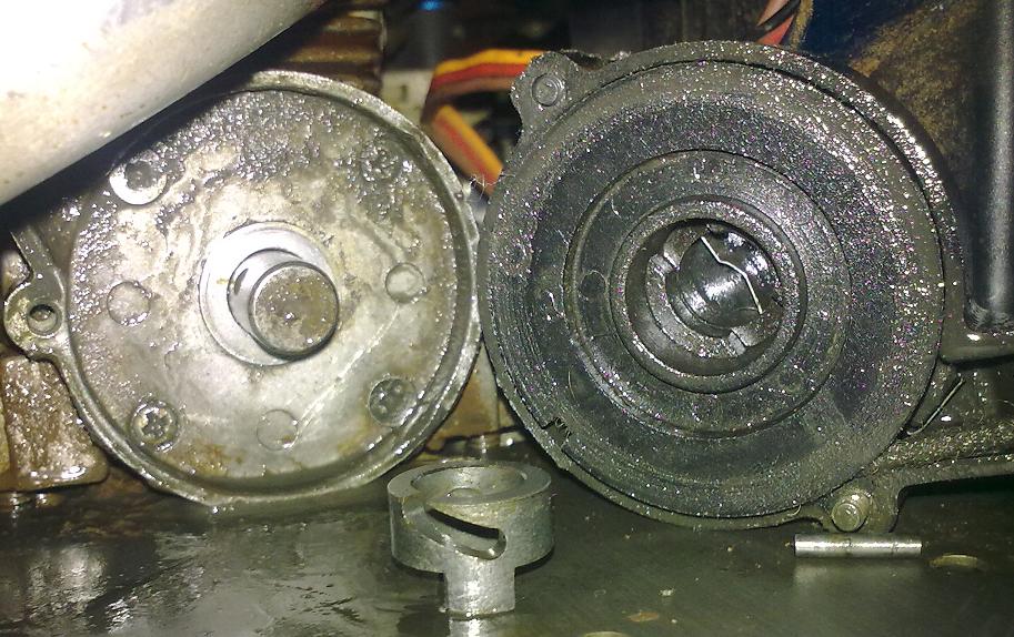

o que seria esse one way??? ele tem um sistema... que consiste em um pino e uma "porca" com um rasgo no meio onde esse pino se encaixa...segue anexo...
- recoil travado.jpg (126.99 KiB) Exibido 605 vezes

Me parece estar tudo certo,assim que chegar em casa abro o meu recoil e vejo se há de diferente do seu.

Este motor e ruim de mais abre a tampa do motor e pode ver ta com a ponta do virabrequim gasta é tipico deste motor28

sim, a ponta do vira está meio "redonda" já... percebi isso mesmo... então definitivamente não é recoil...e sim virabrequim gasto. ??
Eu dei uma olhada por dentro porém não tirei fotos, camisa, pistão e biela são MUITO novos, agora o vira tem cara de idoso já... ta ficano meio oxidado si pá... (coisas do antigo dono relachado) ... mais sera que é caro um vira novo ??? mais pra frente trocarei ele comcerteza...valew galera pela força ;D

É BEM PROVAVEL QUE SEJA O VIRA PORQUE QUANDO VOCE PUXA O RECOIEL ELE ENGATA NA PONTA DO VIRA E COMO ELE TA FALTANDO UM PEDAÇO DA PONTA AI PASSA DIRETO E ENGATA. JA PEQUEI 2 MOTORES DESTES E SEMPRE PROBELMATICOS,SO RESOLVE TROCANDO O VIRA E MESMO ASSIM POR POUCO TEMPO.POIS O NOVO VAI COMER DE NOVO
