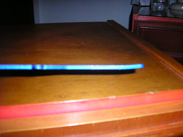

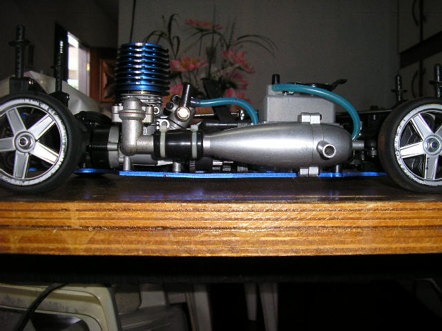

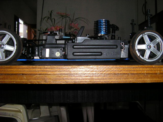

Olá pessoal. Possuo um FW 05 T Plus. Estava praticando junto com uns amigos um deles pegou o carro para andar e acertou um gelo baiano e empenou o chassi do meu carro. Estou precisando de dicas para corrigir o problema. Será necessário desmontar todo o carro para desempenar o chassi. devo trocar o chassi por um novo. Estou mandando umas fotos para que vcs vejam o estado de como ficou meu carro. Por favor me ajudem. Em breve estarei enviando umas fotos do carro para que vcs tenham uma noção do que aconteceu.

Como tinha prometido. Aí vão as fotos do meu carro com o chassi empenado. Esqueci de dizer também. Logo após a batida a bolha ficou com dificuldade para ser encaixada e o eixo cardã dianteiro direito quebrou bem do lado da roda. Será que isso foi consequência do impacto? Ou devido ao chasi que empenou e forçou o cardã?

Pimenta, desmonta o carro inteiro. Pega o chassi e coloca numa superficie perfeitamente plana, e com um martelo, morça e paciencia acerta ele outra vez. Da trabalho mas nao tem segredo!

acho q martelo de borracha seria melhor heim nesse seu caso, ou leva em aglum funileiro martelinho de ouro q os caras deixam retinho pra vc hehehe

não sei se vc tem facilidade em encontrar este tipo de coisa, mas procura alguém que tenha um desempeno de granito, são mesas de granito (dãã) planas, usadas em ferramentarias onde são realizados trabalhos de precisão.
com ela com certeza vc vai ter a possibilidade de desempenar ele com mais possibilidade de sucesso, em outros casos é bastante difícil conseguir uma superfície totalmente plana.

Olha aí pessoal. Desempenei o chassi usando um pedaço de perfil laminado de aço de 4" e uma marreta de borracha para dar um trato no chassi. Não ficou 100% mas dá pra rodara até eu ficar mais experiente com o carro. Depois disso compro um chassi novo pra rodar com ele definitivo. Fiquei com uma dúvida sobre a parte dianteira do chassi. Ele tem uma leve curva para cima ou é reta? Estou mandando as fotos do chassi para vcs darem uma olhada. Quem souber como é o formato da frente por favor me avise. Pois preciso saber para poder montar o carro. Abraço a todos!

É amigo.... o chassis não é torto pra cima não, isso é obra do GELO BAIANO !!! Marreta nele !!!

eub desentorto isso colocando o shassi em cima dum toco de madeira euma marreta de ferro das grandes...vai marcar o chassi, mas fica reto.
