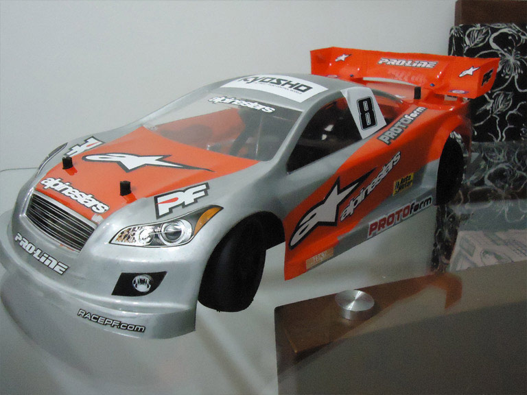

Olá pessoal,
Essa é minha primeira bolha que pintei.
Uma protoform P56. Infelizmente usei uma tinta cromada Testors. Não sei se foi a primeira vez e estou aprendendo, mas o acabamento desta tinta não ficou bom. Manchou um pouco e não ficou totalmente uniforme. Já a tinta laranja usei da Tamya e foi outra história.
Em fim aí está. Fiz uns adesivos da Alpinestars e outro aprendizado, da pr[oxima vez vou mandar imprimir em adesivo trasnparente.
É isso, ainda bem que a foto não mostra as imperfeições...

Pelas fotos ficou legal.

Antes de pintar cromado/prata sempre certifique-se que a bolha está absolutamente limpa, caso contrário mancha mesmo, até uma marca de dedo que visualmente não aparece, depois de jogar o prata ela vai estar lá! hehe
