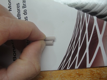

fotos do processo...
Editado pela última vez por bestsurf em 28 Nov 2011, 10:49, em um total de 1 vez.

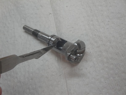

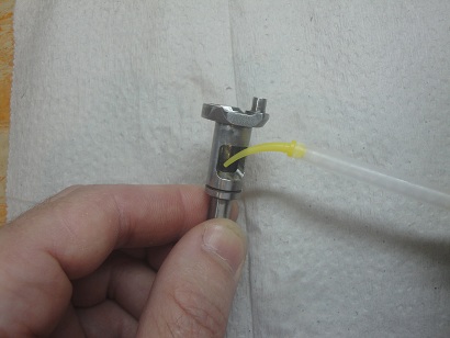

passos seguintes...
aplicação com o vira levemente inclinado
limpeza com produto que não deixe resíduos oleosos
local extao da aplicação

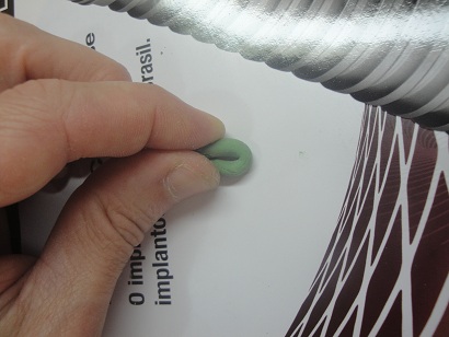

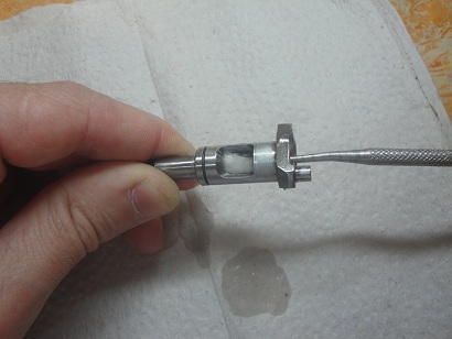

segue...
silicone de adição resiste mais que os demais e não sofre desidratação nem rachaduras
silicone polimerizado
aplicação concluida
aplicação concluida
