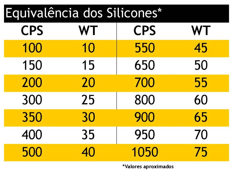

Pessoal alguém ai tem algum tipo de tabela de óleos ?
pois tem 40Wt e 30wt me recordo de ter visto uma tabelinha na net mas não acho mais, tenho 2 frascos de óleo de silicone aqui em casa todavia estou usando em minha Revo óleo 400.
Sei que são unidades de medida diferentes.
Queria saber qual a diferença.
Valeu galera!

amigo vê se é isso que você precisa

Achei esta aqui, mas só vai até 40wt.
Vou me basear pela sua é mais simples e da para guardar de cabeça, kkkkkkkk. Valeu Obrigado.
