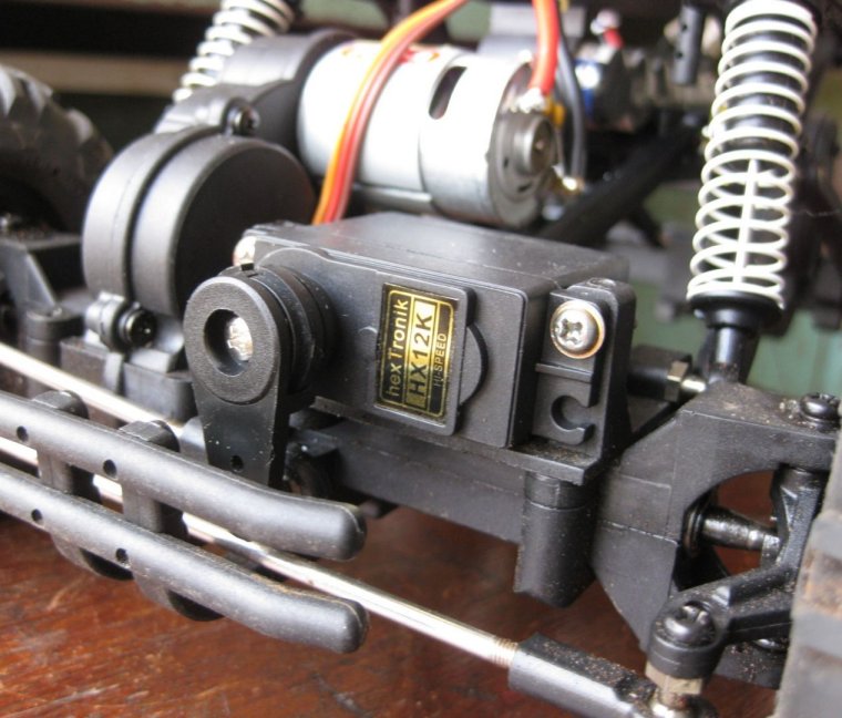

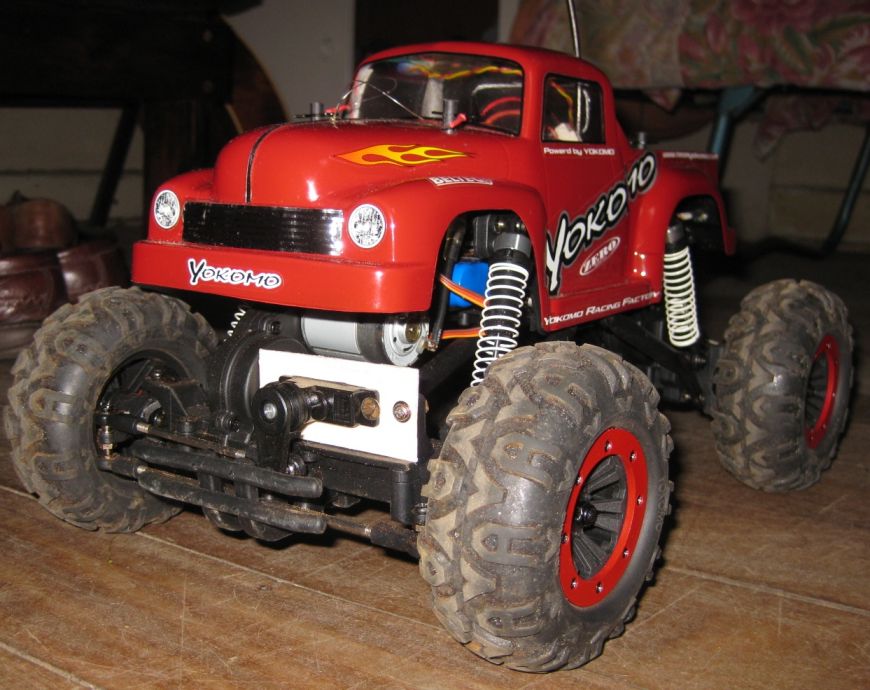

Yokomo rock crawler cl challenger 1.9

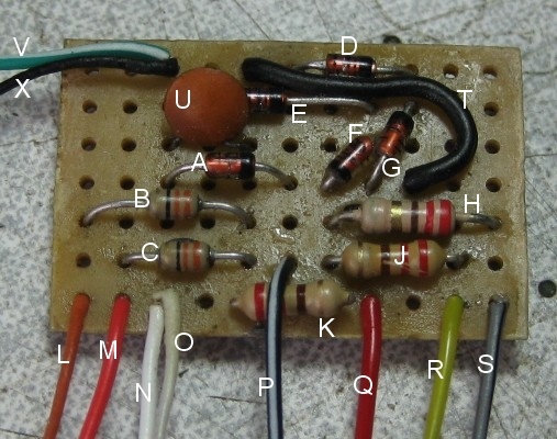

Set de luzes caseiro para 7,2 volts cópia daqueles vendidos para Mini-z e Iwaver.
Componentes soldados em placa de circuito impresso universal.
Foi usado um esc Hobby 80A modificado com dois fios adicionais para trabalhar com dois motores.
Usa uma bateria HiMh de 1600 mAh e o consumo é exagerado pois trabalha com dois motores ao giro máximo.
Pode ser equipado com um servo adicional na traseira para curvas extremamente fechadas.

Você pode facilmente montar um set de luzes como este contando os furinhos e colocando as peças conforme a foto, sempre mantendo as trilhas do verso da placa na posição vertical.
Quando acelera para a frente acende mais forte os leds dianteiros e reduz os traseiros e vice-versa.
Lista de componentes:
A, D, E, F, G = diodo 1N4148 (observe a posição da lista preta)
U = capacitor cerâmico 0,1uF (104) o mesmo usado nos motores dos mini-z
B, C = resistor 330 ohms 1/4 watt
H, J, K = resistor 33 ohms 1/4 watt
Q = fio de alimentação ligado ao positivo do motor
P = fio de alimentação ligado ao negativo do motor
T = fio que interliga (jumper) as trilhas verticais 5 e 9 da placa de circuito impresso
L, M = fios positivos para ligação dos leds dianteiros
V, X (ou N, O) = fios negativos para ligação dos leds dianteiros
R, S = fios positivos para ligação dos leds traseiros
N, O (ou V, X) = fios negativos para ligação dos leds traseiros
dois leds mini de alto brilho vermelhos para a traseira
dois leds mini de alto brilho brancos ou azuis (neon) para a dianteira
placa de circuito impresso universal cortada com 11 furos na horizontal x 7 furos na vertical
Os componentes não são críticos e pode-se usar valores próximos. Os leds possuem polaridade e a melhor maneira de identificar a posição é encostar os fios nos terminais do led com cuidado e acelerar o carro. Se acender, a posição está correta e se não acender é só inverter a posição e soldar.
O servo usado é um Hextronix HX12K que serviu perfeitamente.
Nesta foto aparece com um servo menor adaptado com moldura que depois foi trocado por outro maior.

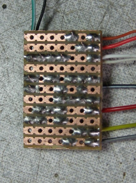

Placa de circuito impresso universal vista por tras
Placa de circuito impresso universal vista por tras. Nesta foto as trilhas aparecem na horizontal mas para a montagem das peças conforme foto frontal as trilhas devem ser posicionadas na vertical
