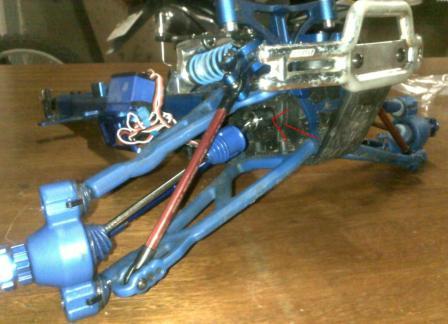

Pessoal, pesquisei nos foruns e não encontrei nada parecido com o meu problema. Possuo uma revo 3.3 com alguns upgrades e uns desses upgrades está me dando dor de cabeça, a foto em anexo é da dianteira pois a traseira está desmontada para colocar um novo motor. Toda vez que ela bate em algum buraco fundo o drive shaft se solta onde está marcado na foto, ja tentei regular mas não encontrei nenhuma solução para colocar o pino mais para dentro para que não solte mais. Vi em alguns foruns que se colocar a regulagem para dentro melhora isso mas as balanças da minha revo são desse tipo > http://www.bigsquidrc.com/pictures/rpm/ ... o80565.jpg e sendo assim eu só consigo regular a parte de cima porque embaixo ela é fixa.
Se alguém souber como me ajudar eu agradeço muito. Desculpe se não soube explicar direito, sou novo no hobby.
foto do driveshaft
foto do driveshaft

Re: Ajuda! drive shaft da Revo 3.3 soltanto
Qual rocker está usando?!

Progressive II 90t
Não deveria estar soltando..
Tem estes opcionais, são cerca de 2mm maiores: http://www3.towerhobbies.com/cgi-bin/wt ... LXTPP0&P=K

Esse deve resolver o meu problema. Então ela só solta quando a suspensão fica bem elevada, aquelas 3 posições de regulagem do lado da roda eu tenho que deixar no minimo, se não eu nem consigo andar porque solta toda hora. Agora que resolvi dar uma manutenção nela que to tentando reolver esse problema. Achei que tivesse algum jeito de regular pra não sair mais, mas as balanças da minha revo são complicadas pra regular
sofro do mesmo incomodo, hehehe
mas depois q coloquei as badejas rpm diminuiu, vou comprar esses adaptadores inclusive, espero q pare de vez.
No momento tenho q andar com o auto baixo, se não fica soltando num salto maior..

então! e o problema todo é que toda vez que solta, aquela coifa de borracha azul rasga todinha. O estranho é que na dianteira nunca soltou e na traseira so solta do lado esquerdo. Do outro lado nunca soltou também.
