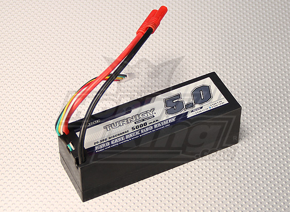

Posso usar lipo 4s 5.000mah 20C hardcase no Vorza ?
alethatty
Mensagens: 351
Mensagem por alethatty »
Pessoal bom dia a todos!
Comprei essa bateria na HobbyKing e gostaria de saber por gentileza se posso usar no meu Vorza. Depois de comprado percebi que a descarga dela é pouca....
Desde já agradeço.
Abs!
Spec.
Minimum Capacity: 5000mAh
Configuration: 4S1P / 14.8v / 4Cell
Constant Discharge: 20C
Peak Discharge (20sec): 30C
Max Charge Rate: 5c
Pack Weight: 528g
Pack Size: 139 x 45 x 44mm
Charge Plug: JST-XH
Discharge plug: 4mm Bullet-connector
Re: Posso usar lipo 4s 5.000mah 20C hardcase no Vorza ?
Colocaria uma de no mínimo 30-40C

Apesar de já respondida a sua pergunta no manual do Vorza consta no mínimo uma 25C...
