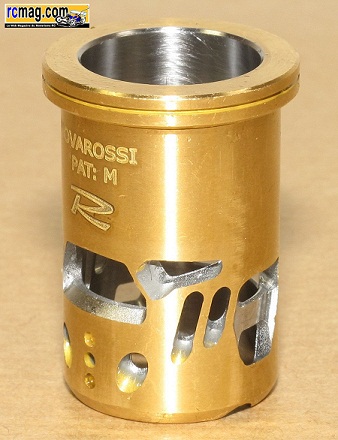

Como o Moleiro citou, segue a foto de uma camisa com os buracos...
Molero
Mensagens: 242
Re: Qual motor .21 mais usado em buggy nos campeonatos?
Mensagem por Molero »
Bela camisa Fernandinho!!
