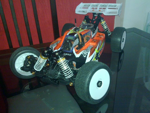

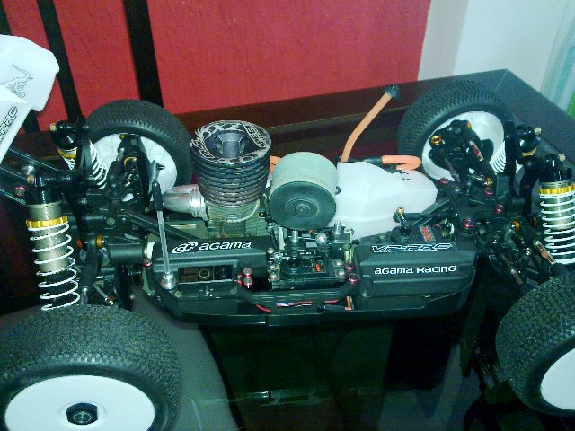

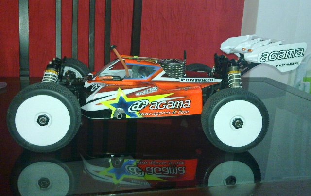

Uma pena, mas nos dois últimos fins de semana tivemos duas corridas canceladas por conta da chuva, a terceira etapa do Paulista e a tão esperada The Dirt Brasil.
Montei o carro novo para andar na The Dirt e estreei no sábado, na nova pista de Paulínia. O carro estava excelente! Muito fácil de adaptá-lo na pista extremamente técnica.
Algumas características do meu novo carro (opcionais):
- Turnbukles de titânio;
- Ponteiras das rodas e dos dog bonis centrais de alumínio;
- Torres pretas;
- Parafusos e arroelas de aluminio (dourado);
- Overdrive;
- Chave liga/desliga digital da Ko Propo;
- Parafusos superiores de titânio;
- Bolha J Concepts Punisher;
- Arroela de pressão das molas dourada;
- Montante do motor extendido;
- Pistões dos amortecedores 1.3/ 8 furos traseiros e 1.2/ 8 furos dianteiros (cônicos);
- Offset de 2 graus nas rodas;
- Molas dos amortecedores dianteiras macias e traseiras médias.
Segue algumas fotos do brinquedo! Estrearei ele nas corridas na 2ª Etapa do Campeonato Mineiro, no próximo domingo.
Abraços!!!

Maravilha Mau!!! Voce ta usando os dois montantes extendidos ? Eu só uso o que é extendido para frente.
Abraços..
Lucas.
Abraços..
Lucas.
- maudourado
- Mensagens: 934
Re: Agama A8 evo
Não Lucas, eu só uso pra frente também.
Abs!!
Abs!!
