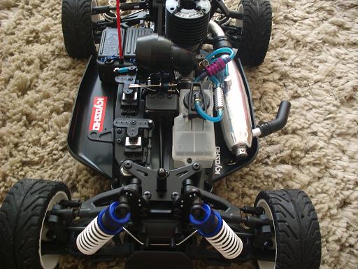

Foto da ponteira de silicone na saida da pipa.
Saida da Pipa
Saida da Pipa

Muito obrigado pela dica!! Vou procurar algo desse tipo para instalar na pipa. Você comprou essa ponteira pronta?
Obrigado!!
rgaspar
Mensagens: 784
Localização: Santos São Paulo
Re: Kyosho Inferno KE25 disparando
Mensagem por rgaspar »
RSeng escreveu:
rgaspar escreveu:Foto da ponteira de silicone na saida da pipa.
Obrigado!!
comprei sim olha no ML lá tem.
