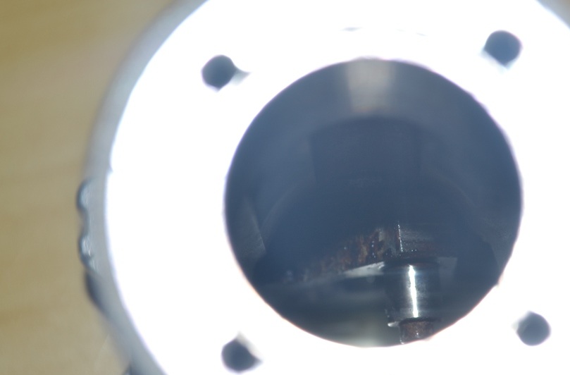

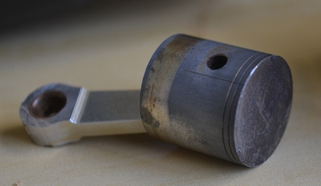

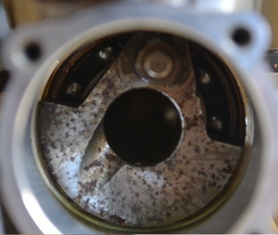

segue as fotos....
- dsc_0002.jpg (106.79 KiB) Exibido 4770 vezes
- dsc_0003.jpg (85.93 KiB) Exibido 4770 vezes
- dsc_0006.jpg (89.49 KiB) Exibido 4770 vezes

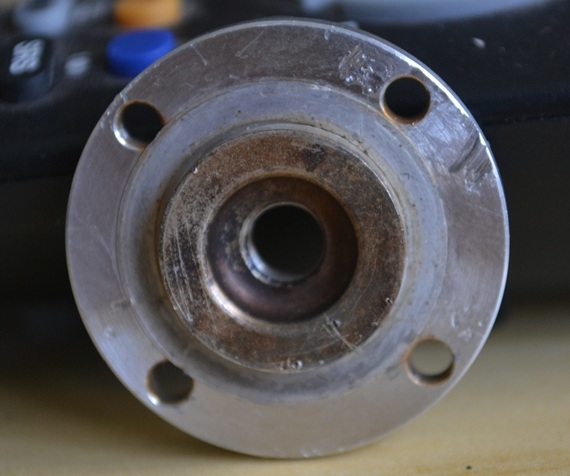

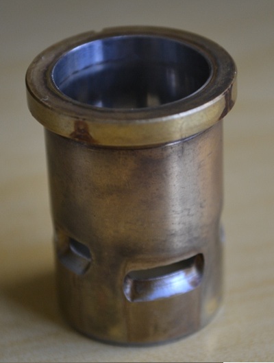

2 parte
- dsc_0007.jpg (79.44 KiB) Exibido 4770 vezes
- dsc_0008.jpg (106.61 KiB) Exibido 4770 vezes
