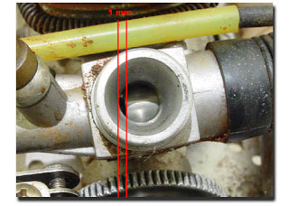

não... a abertura do carburador... e essa abertura vc ajusta por aquele parafuso...
Verifica se o trim do canal 2 do rádio está no "0" zero, se tiver, se for necessário ajuste a linkagem até obter o resultado
Abertura carburador
Abertura carburador
abertura carburador.jpg (27.83 KiB) Exibido 926 vezes

cara se so acontece com o motor ligado é interferencia do radio. desliga toda a parte eletrica do rx. depois faz o que ja te falaram 1mm no carburador. se nao ligar puxa um pouco o acelerador (pouco) e tenta novamente . tem que ficar estavel pelo menos. mas vamos por eliminatoria . se o servo pira quando o motor liga é interferencia.... verifica o receptor e suas ligaçoes principalmente a antena.

cara se nao e radio, entao ou o acelerador ja esta puxado ou a lenta esta alta de mais..... coloca +ou- 1mm que vai ficar legal...
