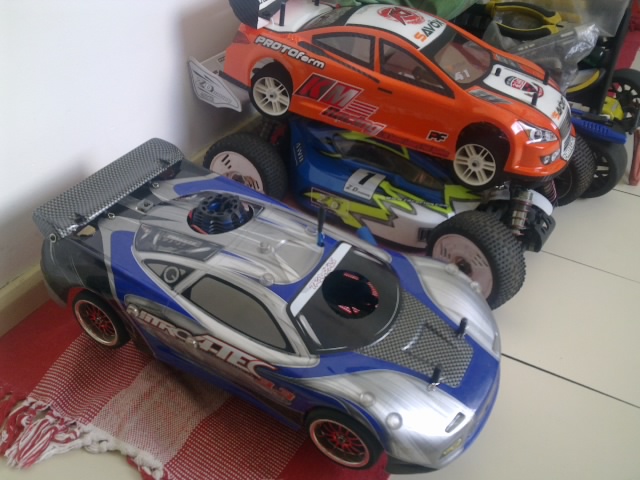

Ola meu nome é Cristiano estou no hooby a poucos meses
depois de quebrar varias peças e gastar muito com manutenção de peças
resolvi pesquisar sobre o 4-tec a vi que não estava sozinho no quesito reze para fazer curva e para freiar
Bom sou um usuario totalmente amador,nunca andei em pista só ando na rua da casa da minha namorada com amigos e de vez em quando apareço no extra da marginal
E andando junto com um hpi rs4 3 evo
vi que o carro era controlavel freiava bem ,,,,,claro que comparando com meu 4-tec
E no momento gambiarra resolvi adaptar peças da hpi no meu agora 4-franktec
Desculpe as fotos imundas do carro pois tinha acabado de rodar um domingo bem tenso com ele
Instalei as bandejas traseiras do hpi só que invertidas para poder funcionar com os amortecedores(depois dessa mudança nunca mais quebrei uma bandeja traseira)
Instalei as bandejas dianteiras e adaptei a torre dianteira do rs4 assim como os dois amortecedores
Depois que fiz essas modificções o carro ficou extremamente controlavel
acabou aquele problema de tirar o dedo do acelerador e o carro sair de traseira
Mas ai tinha outro problema
o tal do freio
como eu tinha algumas peças extras do carro que comprei num lote do ML
estudei as possibilidades de melhorar o freio
e cheguei a conclusão de que um freio extra seria a alternativa
Gambiarra traveis............
instalei um novo freio no carro, fundi a moringa mas consegui,agora o carro possui dois discos de freio
tive que mandar fazer bases de latão onde o disco é acoplado pois os de plastico derretiam
As pilhas na frente do carro e a chave verde em cima do segundo freio
é outra gambiarra de leds dos farois e freio
E depois de conseguir freiar fazer curvas acelerando e controlar meu carro eu parti para loucura de novato no hooby instalei um picco .26 com relação alongada 41 dentes na primeira e 37 na segunda marcha pinhão 15/19
Estou esperando algumas peças de aluminio raras que consegui encontrar no ebay quando chegarem posto fotos do carro limpo e atualizado
Desculpa desenterrar o topico
não sei se postei no lugar correto essas modificções
peço a moderação que se eu estiver quebrando alguma regra que delete ou corrija minha postagem
abraço a todos
