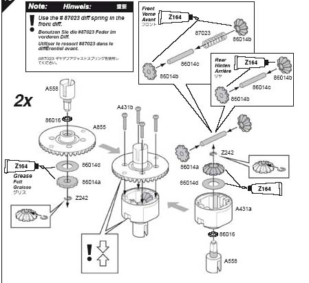

Você tem a vista explodida desse r/c na internet? gostaria de ver a montagem do diferencial e entender aonde se aplica a mola

Marcelo,
Segue a visão explodida do diferencial.
