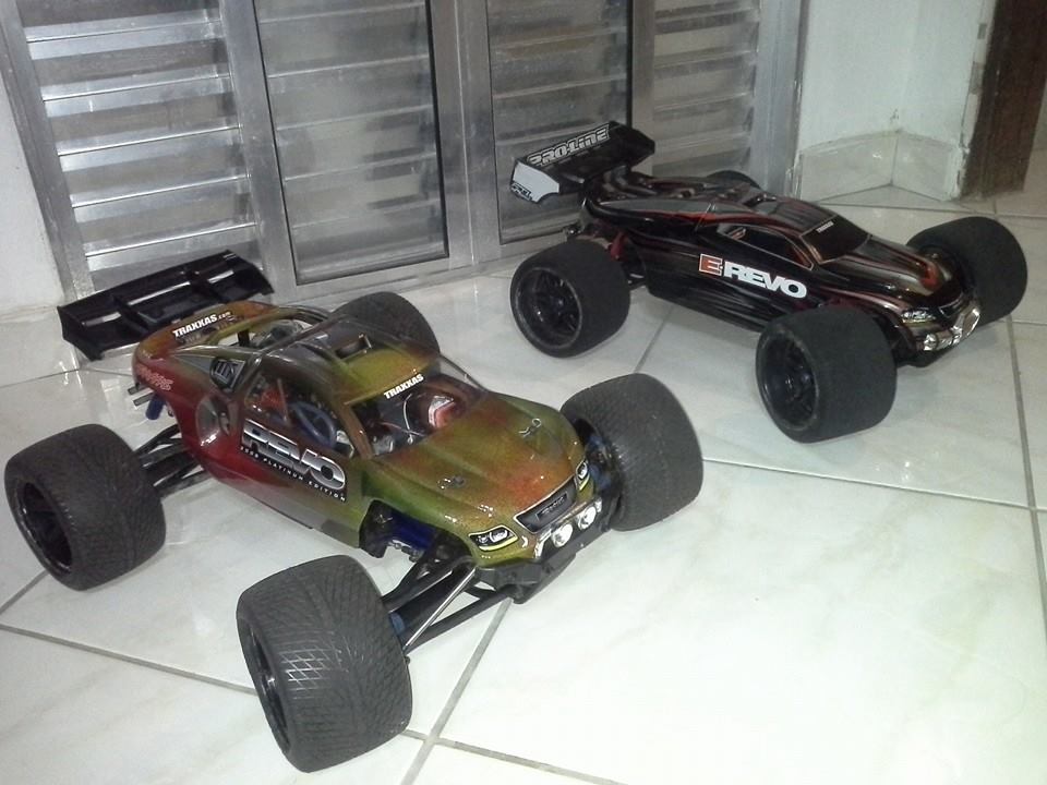

Legal ein platinum, a minha eu deixo ela as vezes parecendo imitação da sua rsrsrsrs! Olha aí:
- irmãs
- revo e e-revo 1.jpg (79.6 KiB) Exibido 13812 vezes
Tony Black

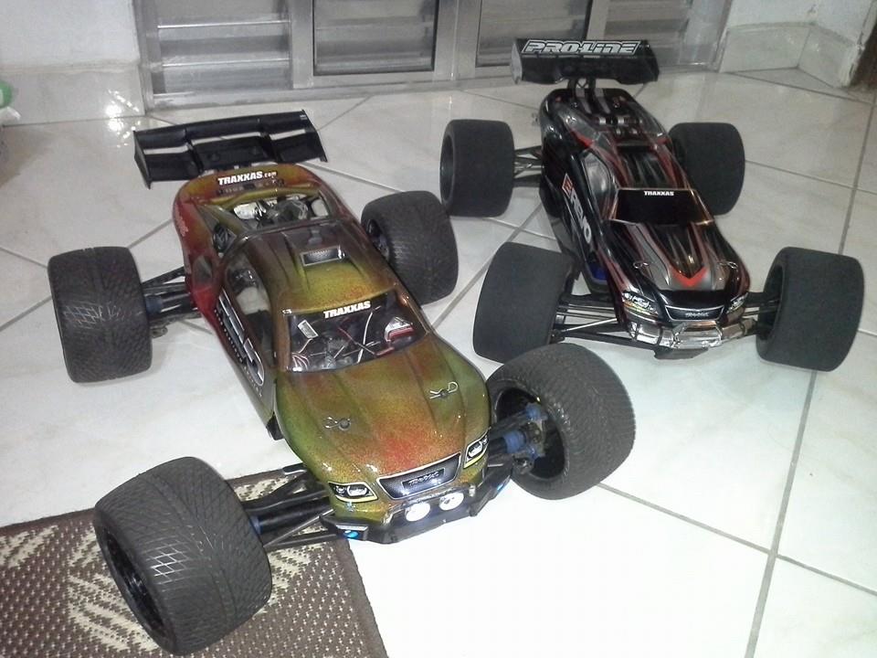

A minha tem alguns ups:
- Cardãs central e das rodas de aço
- amortecedores/bandejas e parachoques de aluminio
- Pipa Samurai
- Kit de Telemetria
- Instalei o Ez Start (a Platinum tem colocar recoil ou ez)
além de outras coisas que já são da Platinum, como freio a disco traseiro, diferencial central.
Antes
Atualmente
Com rodas Proline 40 e Bolha da Slayer
- Pipa Samurai
- Kit de Telemetria
Antes
Atualmente
