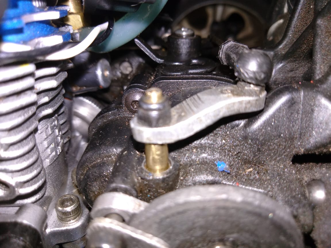

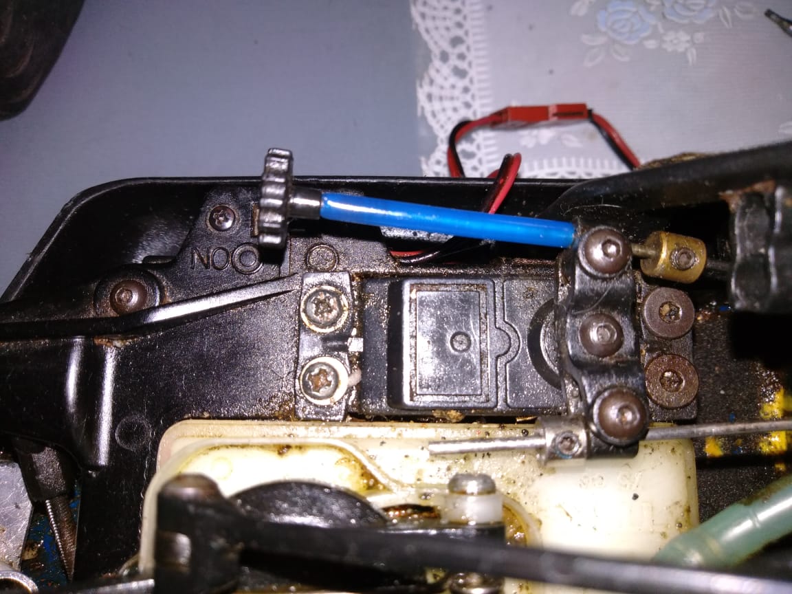

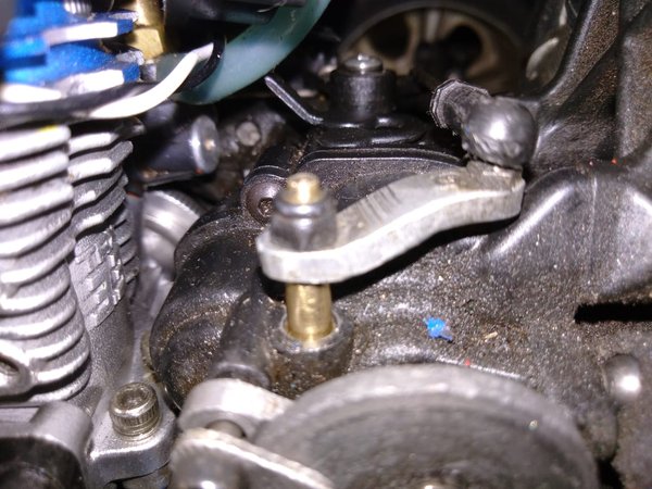

Mensagempor Janos » 03 Abr 2019, 09:43

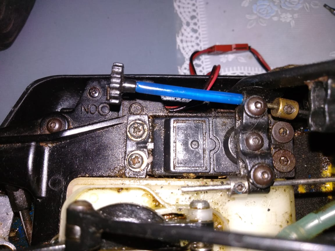

Bom dia pessoal!
Após muito mexer nesse freio consegui arrumar o meu, ficou bem sensível e de resposta rápida.
1- Coloquei uma um pedaço de antena (cerca de 2 dedos)aonde ficava a mola do acelerador.
2- Servo da aceleração digital e mais forte.
3- Haste onde prende o braço do freio, mandei fazer de metal e mais alta que a original. Pois a original era de plastica e mais baixa como consequência diminuía a ação e o curso do servo.
 LOSI 3.0/ SAVAGE 5.9/ JATO 3.3      TRX 3.3/ SH 18/ GRX 18      SPEKTRUM DX3R      BYRON 20% 12%      DEPENDE      DEPENDE DA PISTA      SUZANO LARGO DA FEIRA
Mensagens: 166
Registrado em: 21 Fev 2008, 22:00
Localização: Suzano - SP

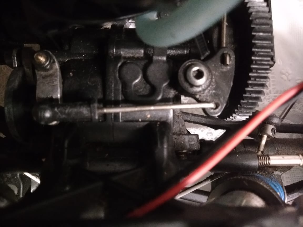

Re: Freio do Traxxas Jato
Mensagempor Janos » 03 Abr 2019, 09:51
É importante deixar exatamente nessa posição para que tenha uma resposta melhorar. Notem que atras do servo da aceleração deixei um espaço entre o braço e a presilha.
