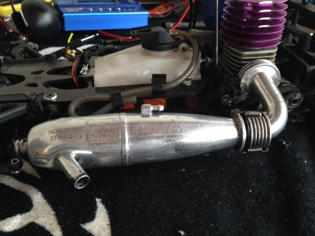

Posso limpar a pipa usando solvente? aguaraz,Tinner etc ?? A pipa esta suja tanto por dentro como por fora quero mergulhar a mesma no solvente terei algum problema?

Passe uma lixa 1200 e depois massa de polir, mas cuide para não passar a lixa no logo porque pode sair.

Amigo acho que lixa não é o mais recomendado, vai embaçar a lixa, por causa do óleo e não vai tirar tudo o que quer. Ainda não fiz este procedimento mas acredito que se vc ferver por alguns minutos com sabão em pó ou detergente, vá melhorar bastante.

Pode mergulhar em solvente sem problemas... Ou então use o limpador de bicos injetores car80 que limpa muito bem tabém...

Muito Obrigado a todos irei utilizar o car80 e posto a foto de como ficou

Como ficou a pipa depois de limpa acho que ficou bom ! Deu trabalho mas o resultado foi satisfatorio. Quem for usar o car80 recomendo seja em lugar aberto. Como sou quimico sou acustumado com cheiro de solvente foi tranquilo mas quem nao é tera problemas

Hehe, CAR80 é poderoso. Como a pipa é de alumínio não deixe de "molho" no produto por muito tempo. Outro dia deixei umas partes de carburador de motocicleta de molho em CAR80 por algumas horas numa forma de alumínio dessas quadradas de assar coisas, a forma ficou toda furadinha, não prestou mais pra nada.
