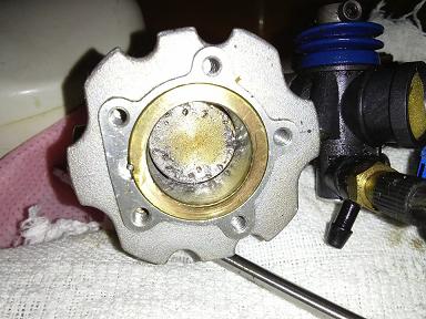

OLHA AI QUE BACANA É ISSO QUE ACONTECE COM SO MOTORES TRAXXAS APOS 2 GALOES TROQUE OS DOIS ROLAMENTOS PARA EVITAR QUE VOCE PERDA SEU MOTOR.
QUAIS SINTOMAS? VELA QUEIMANDO DIRETO. DEVIDO AS ESFERAS SE SOLTAREM A BATEREM NO FILAMENTO.
BARULHO EXCESSIVO NO MOTOR.
PARTE DE BAIXO DO BLOCO AMASSADA DE DENTRO PARA FORA .ISSO DEVIDA O ROLAMENTO CENTRAL ESTOURAR. E O VIRABREQUIM ABAIXAR. FAZENDO COM QUE A BIELA BATA NO BLOCO.
NORMALMENTE SE QUBERA A BIELA O PISTAO E RISCA A CAMISA.
FAÇA A TROCA A CADA 1 GALAO E MEIO OU NO MAXIMO 2 .E MELHOR EVITAR DOQUE PERDER TUDO . :joia:

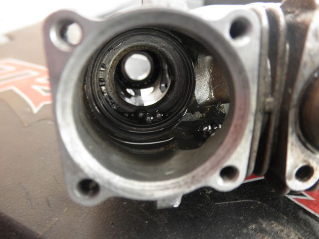

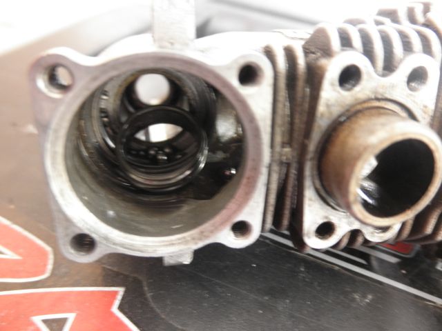

Estes rolamentos da Traxxas me ferraram tambem kkkkk
Vejam ai o estrago
Vejam ai o estrago
Esferas soltaram !!!!!

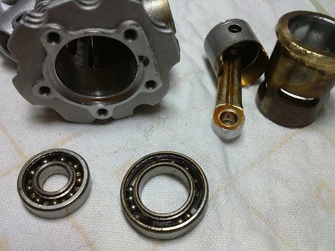

Vocês ja repararam na gaiola das esferas destes rolamento traxxas.sao uma phjkuhygbvggdv. São de plástico.coloquei um jogo quecomprei no ml com gaiola de aço paguei 45 reais no par nunca mais tive problemas.

O bom e que quano estes rolamentos traxxas estouram além de pipocar toda cabeça do pistão e a parte interna do cabeçote devido as esferas bater dentro até sair pelo escape, o virabrequim abaixa e ainda danifica o bloco e muitas vezes quebra a biela e a saia do pistão. Típica economia porca!!!!

Todos os rolamentos que eu vi original em motores nitro são com vedação de plastico, e na real é melhor.
volto a repetir, os originais são ótimos, mas como o trx 3.3 força DEMAIS quando novo, eu troco logo apos amaciar, ai já era, depois so depois de 2 galoes.
esses do ML são segunda linha, cuidado com eles.
