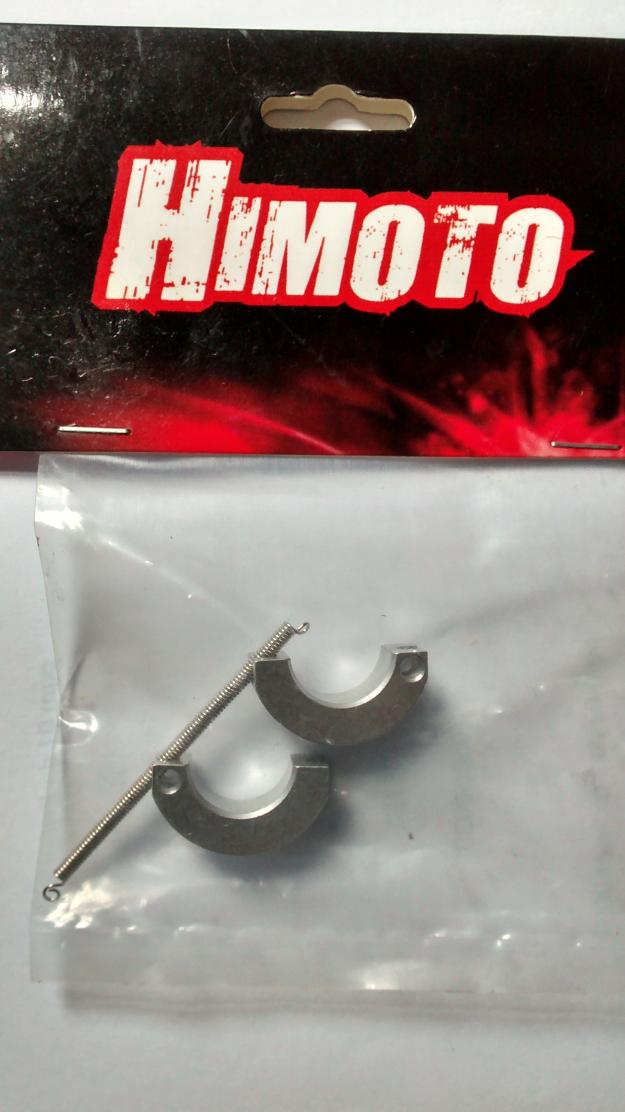

Camarada,
A sua embreagem e essa que segue na foto?
Se a resposta for sim, quando você suspende o automodelo do chão as rodas dele começas a girar como se a embreagem estive-se engatada?

Essas benditas mesmo.... acontece isso mesmo, se levantar ele gira as rodas, já foi trocado um kit inteiro e duas molas. Tem alguma solução melhor??

Acredito que o seu motor esta acelerado, e isso acaba fazendo a embreagem ficar constantemente em contato com o sino, gastando ela.
Acho que se você regular a agulha de lenta do motor já vai resolver o seu problema.
Da uma olhada nesse artigo do forum http://www.rcmasters.com.br/index.php?n ... cle&sid=37 caso você tenha duvidas de como regular a carburação do seu motor.

A mola quebra devido ao desgaste das sapatas da embreagem... como o motor fica um pouco acelerado, a embreagem não tem força o suficiente para ficar presa no sino. Porem ela fica raspando no sino o suficiente para gastar a peça. O desgaste chega em um ponto que a mola passa a encostar no sino.
A unica coisa que eu lembro que possa provocar um desgaste desse tipo, seria montar a embreagem ao contrario.
