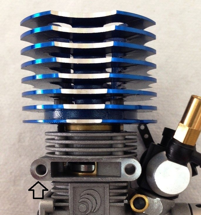

Motor DRT vazando pouco
Mensagem por Gigante »
Dificil andar com o Carrinho, coloquei uma foto ilustrativa e aonde tem uma seta é entre essa peça e uma outra que encaixa que eu nao sei o nome pq sou novato..rs...Vaza um pouco de oleo ai apertei os parafusos de encaixa parou um pouco de vazar mas percebi que tem uma borracha e está rasgada sera que trocar a borracha para com o vazamento? PReciso completar com oleo novamente e onde completo o oleo?
Foto Ilustrativa
Foto Ilustrativa
Thiago\r\nMsn: thhi_sp@hotmail.com
Re: Motor DRT vazando pouco
O nome da peça que vai presa ali é a curva do escape, cotovelo
o que vc precisa trocar é a junta, feita de um tipo de papel especial, com o propósito de vedar o bloco e o cotovelo
Ex http://www.milinfohobby.com.br/junta-un ... ades-p3511
Olha, em casas de peças de carro\motos, vende a folha, se for caprichoso vc mesmo faz a sua
Só chegar e pedir pela folha para fazer juntas

Hum...pq vazou bastante quando virei ele vi embaixo do chassis tb...Suspeito que seja a junta pq dei uma apertada diminui um pouco o vazamento mas continua vazando...Ai parei até de andar..rs

Mas é a junta. Sobre o óleo, se seu carro estiver reguladinho vai ver que ele cospe um pouco de óleo constantemente pela saída do escape. Depois que parar de andar e virar o carro com a boca do escape pra baixo vai escorrer bastante óleo.

Como o mach já falou, é só ir em qualquer auto-peças e pedir folha pra fazer junta de motor. É barato e fácil de fazer.
Toma cuidado pra não apertar muito os parafusos e espanar a rosca da curva.

Vá até a auto-peças e peça velomoide é o nome do papel para fazer juntas

As vezes um silicone de alta temperatura ja ajuda
Desmonte limpe e seque tudo e passe um pouco de silicone talvez resolva..
Mais e mais facil e melhor comprar papel de junta e fazer a junta.. ou vá a alguma loja do hobby que eles devem ter uma junta usada de motores que já perderam a copressao e foram substituídos
