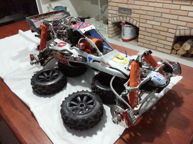

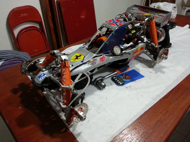

Meu baja está hoje com freio a disco hidraulico nas 4 rodas e cambio de 2 marchas, fica muito show mesmo, vale a pena quando puderem.

Comprei o kit por $300,00 USD no site da Aliexpress, chegou sem problemas e ainda dei a sorte de não ser taxado.
Ele dá um pouco de trabalho para regular as 4 rodas, mas fica show, freia super bem.
