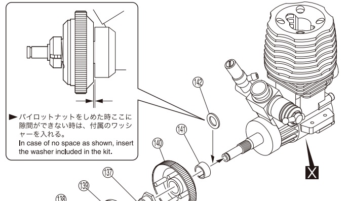

Pessoal, estou montando o motor para meu buggy mirage reliquia! Kk! Comprei um motor pro tech 21 e estou com mta dificuldade para acerto da fixaçao do flywheel. Alem do collet nao tem q colocar uma arruela antes do collet? Se coloco o fly no collet e aperto a porca o mesmo fica travando o giro do motor, e se so encosto a porca prisioneiro levemente e dai vou girando o motor ele aperta e dai fica duro o motor de qualquer modo. O que estou fazendo de errado? Agradeço abraços

Aproveito tbm pra saber a porca prisioneiro esta do lado certo? Parte mais arredondada para fora? Tentei das 2 formas e deu na mesma. Se apertar mto trava tudo. Se deixar pouco torque encostado ao girar ele patina no pms onde a compressao eh maior e ai vai estrangulando aos poucos

O Colet é compativel com seu motor e Flywheel? Ele deve fazer um aperto conico no eixo do Vira e ainda deixar espaço para o volante não encostar no aro externo do rolamento.

Abib foi o que o vendedor me mandou, paesbrazil. Como faço pra saber se eh correto? O vendedor disse pra colocar uma arruela. Ele nao esta me ajudando mto rss. Vc axa q esse collet possa ser menor ? Ele encaixa ok no eixo do motor e nao fica folgado
Mensagens: 12301
Re: montagem flywheel dificuldades
Ele deve entrar sem folgas no eixo e também encaixar sua parte cônica e ficar com uma pequena parte exposta no seu diametro maior.
Se ele entrar todo dentro do volante, você irá precisar afastar o encosto com uma arruela fina, que encoste apenas no aro interno do rolamento.

Ok abib!! Obrigado da força! A noite posto resultado e fotos.
E sobre a porca prisioneiro? Lado arredondado para fora? Nao achei nada q me tire a duvida em fotos vídeos etc. Eh um detalhe que nao enxerga facil..
a porca tem lado certo, e qual eh o lado?lado Arredondado e o lado do formato da porca

Amigo .. existem vários tipos de porca .. tem umas que tem um lado cônico que vai virada para o flywheel para centrar o mesmo... e tem Umas porcas sextavadas normais ...
tem sextavada com encaixe para molas ....
Mais seu colete deve estar Causando o problema ! Tente Colocar uma Arruela....

Blz obrigado pela força! Eh sextavado numa ponta e redonda na outra ponta. E agora? Tem o encaixe no meio para molas.. Vou tentar com a arruela!!

Pessoal a porca prisioneiro eh igual dos links acima. Qual lado certo?
Mensagens: 12301
A que tiver a maior área de contato.

Bom dia abib! No caso a parte sextavada tem maior area de contato e a outra eh conica arredondada. Mas maior area de contato para qual lado?
Mensagens: 12301
Do Flywheel.. afinal é ele quem é preso por esta porca..

Algumas marcas de motores tem o diâmetro do eixo diferente, deste modo, é necessário utilizar o cone do fabricante do motor. ou por na marra , de modo não travar no motor. a marca sirio é assim. uma arruela fina pode ajudar.
