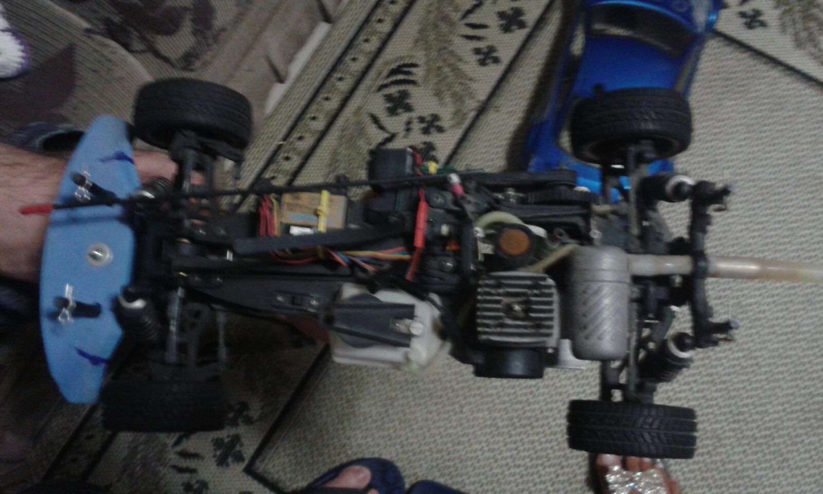

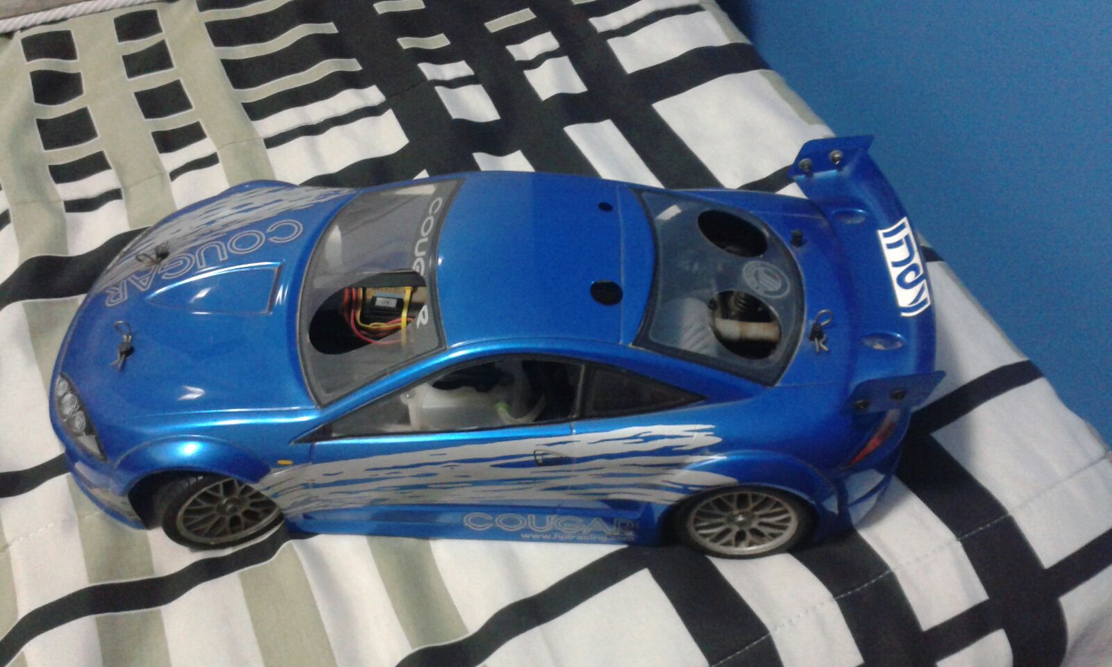

Tenho um automodelo porem faz uns 8 anos que esta parado ganhei quando era pequeno porem agora estou com 20 anos , não Manjo nada de automodelo porem agora quero pilotar ele ,mais o recoil esta travado não roda o motor e nem nada , e a cordinha esta um pouco pra fora oque pode ser? Se alguem souber o nome desse modelo por favor me diga valeu !!

Acredito ser um Kyosho Spider.

Amigo, o que recomendo, antes de tentar girar o motor, é abrí-lo, pois depois de tanto tempo parado pode ter ferrugem ou sujeira de todos os tipos, então pra evitar estragar algo não tente rodar antes de abrir, e se não souber como, melhor pedir ajuda para alguém mais entendido.
