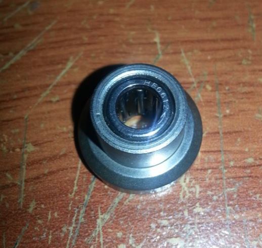

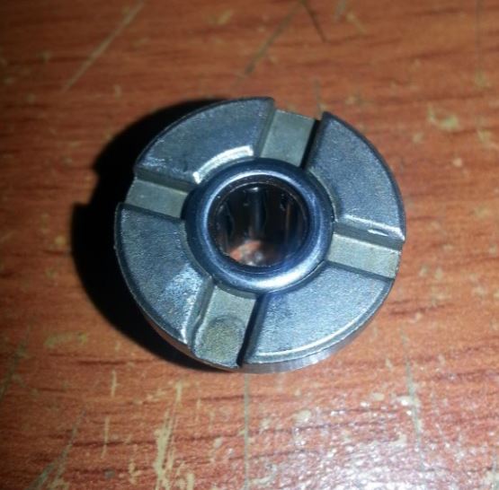

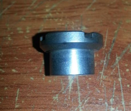

Gostaria de pedir a ajuda de vocês para identificar o tipo de one way que o meu motor SH .21 usa.
Este rolamento está ruim, pois não está travando direito quando eu puxo a corda do recoil, ai a corda vem solta.
Quero comprar o rolamento para reposição, porem não encontrei o rolamento igual ao meu.
Essa peça da foto em anexo é o rolamento inteiro ou troca-se apenas o miolo dele?
- rolamento3.JPG (51.48 KiB) Exibido 4373 vezes
- rolamento2.JPG (32.46 KiB) Exibido 4373 vezes
- rolamento.JPG (48.6 KiB) Exibido 4373 vezes
Re: Dúvida sobre rolamento one way
Oi, o rolamento é apenas o miolo. Vc troca só o rolamento. pela foto a referência é HF0612, fácil de achar, tem no ML.

Obrigado pela resposta.
Consegui comprar o rolamento, mas foi bem dificil de trocar pois parece que o rolamento comprado no ML era alguns milesimos maior dificultando bastante o encaixe do mesmo na peça usinada.
Notei que o rolamento antigo depois de removido encaixava na peça, porem ficava bem justo, já o novo nem encaixar direito encaixava.
Mas enfim..
Deu certo.
Mas enfim..
Deu certo.

A minha grande dúvida que cerca esse rolamento é a forma de encaixar ele na peça.
eu comprei um par pelo mercado livre do HF0612 valor de R$ 11,00 cada, porem eu acho que os rolamentos são de pessíma qualidade, pois quando eu usei uma morsa pra prensar o rolamento na peça o rolamento gira pesado meio enroscando fazendo um barulho tipo um estalinho parecido com catraca de bicicleta.
se eu encaixo o pino que vai no rolamento com o backplate do motor desmontato ele gira solto, porem fazendo o estalinho, quando eu termino a montagem do sistema de partida eu puxo o recoil e a corda não volta pq o rolamento fica enroscando, ja tentei afrouxar um pouquinho os parafusos do recoil e do backplate do motor para validar que não era excesso de torque nos parafusos prensando alguma coisa.
não sei se a morsa é o mais indicado para o encaixe deste rolamento ou se existe alguma ferramenta especifica para essa tarefa
Alguem sabe me dizer? pois ouvi falar que não se pode colocar o rolamento batendo (NA MARRETA) rs.
- lgaaquino1970
- Mensagens: 601
- Registrado em: 28 Mai 2008, 22:00
Resfria bem o rolamento e esquenta a contra-peça......vai entrar com maior facilidade. De qualquer forma, isso realmente é montado com interferência justamente para o rolamento não girar na contra-peça, ainda mais sendo um one-way.
Luciano Aquino
Eu troco os One Way com utilização de madeira, assim não amassa, ou seja, ao prensar o rolamento na peça, use toquinhos de madeira nas duas extremidades do conjunto onde estarão em contato com a morsa. Esquentar a peça como o amigo acima bem sugeriu tb ajuda muito.

Obrigado a todos pelas dicas.
A dica do Xann e do lgaaquino1970 foram muito úteis, o rolamento entrou facilmente na contrapeça sem danos.
O real problema que estava acontecendo era no backplate do motor onde eu dei uma batidinha e resolveu a gora o sistema de partida está funcionando bem, porem continua apenas o problema de encharcar o rolamento com o óleo do combustível.
