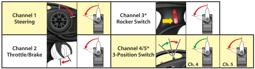

Manual, parte de baixo da página 6: https://traxxas.com/sites/default/files ... 120130.pdf
Todos as conexões positivo/negativo são em paralelo, então se você ligar a bateria em qualquer um dos 5 canais, ou se usar um Y para ligar a bateria, irá alimentar o receptor sem dificuldades.

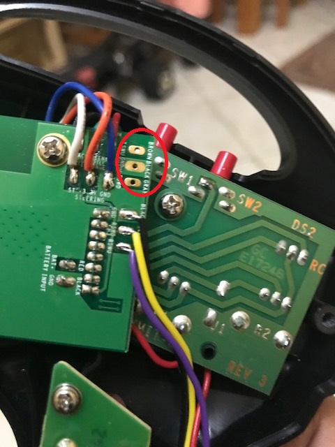

Mas no rádio, o meu é de 4 canais, não tem esta chave que mostra na imagem para o canal 5.
Como poderia ligar um botão na placa para utilizar o 5 canal ? Alguém já fez isso ? eu abri o rádio e vi um espaço para soldar 3 fios, mas queria ter certeza que este seria o 5 canal. Alguém já fez isso ou tem alguma ideia de como eu poderia descobrir ?

Pelo que entendi, o quinto canal é comandado pela mesma chave que controla o quarto canal..
Seria mais ou menos como você usasse no quarto canal, um servo para travar o eixo dianteiro para fazer burnout com o eixo traseiro.. Aí voce coloca a chave na posicão central para andar e a chave na posição 3 para bloquear a roda traseira..
Como você controla o quarto canal?

Opa, correção: o meu rádio é de 3 canais e não 4.
Abri novamente o rádio e vi que existe um espaço para o 4 canal, está até escrito embaixo ch4.
Vou fazer um teste para ver se ele está somente como o 4 canal ou pode trabalhar como 4 e 5 canal.
Obrigado Abib.
Segue imagem da placa do rádio. circulado o espaço para o 4 canal em vermelho.
radioTqiAberto
radioTqiAberto

Mensagens: 12309
Re: Traxxas TQI - usar o 5 channel
A imagem tá com acesso restrito..

Feito.
Mensagens: 12309
Bom, parece que dá..
Mensagem por giusti »
opa, eu vi este video, mas vi que a placa é um pouco diferente e portanto achei q poderia ser outro modelo.
Vou testar no meu rádio se este terminal funciona somente como quarto canal ou se poderá funcionar também como quinto canal como mostrado neste video.
Depois posto aqui o resultado.
Valeu Abib,
abs,

eu acho, ACHO, que os dois canais usam esta conexão: Fechando um lado ele avança o servo do quarto canal. Fechando o outro lado ele fecha o servo do quinto..

Abib escreveu:eu acho, ACHO, que os dois canais usam esta conexão: Fechando um lado ele avança o servo do quarto canal. Fechando o outro lado ele fecha o servo do quinto..
Realmente esta conexão é para utilizar os dois canais. soldei os fios e a chave de 3 vias, deu tudo certo, testado.
Porém, apesar de o receptor ter as entradas do 4 e 5 canal, não funciona, como se eles não estivessem habilitados.
Obs.: O positivo e negativo dos dois canais funcionam, apenas o canal (sinal) não é disparado no receptor.
