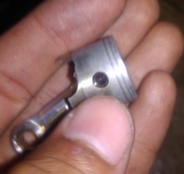

ola galera, gostaria de saber se tem como fazer uma adaptaçao ou algo para colocar um novo pistao na minha savage xl! Ou se alguem tem um pistao usado! Meu pistao esta com um pedaço da saia quebrado! Eu usei gasolina de aeromodelo! sei q n esta certo! Mas acho q ele n fica em lenta pelo fato de faltar um pedaço da saia do pistao ! se tiverem um soluçao economica seria otimo!

Esse motor é meio que único no automodelismo.. Eu pelo menos não conheço algum outro pistão que possa ser adaptado neste motor.. e se você rodou com o pistão quebrado, é bem provável que tenha rodado com ele desbalanceado, podendo causar deformações na bucha da biela e folgas nos rolamentos..
Eu já vi gente que prefere colocar outro motor na XL do que tentar arrumar o K5.9, que devido aos custos de deixa-lo bom para rodar, exige a troca não só do Kit, mas também dos rolamentos para uma maior vida útil..
