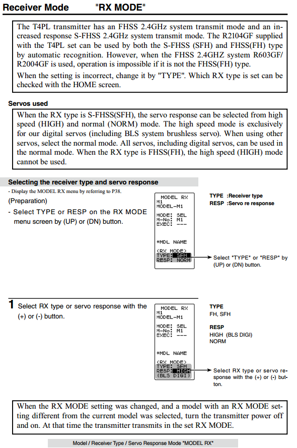

Mensagem por luishmt »
Bom dia,
Você sabe me explicar FASST e FHSS Systems, pois estou interessado no 4PL e se este radio necessita trocar meus atuais servos HPI SF-1 e SF-2 que acho que são analógicos por servos digitais?
seithan
Mensagens: 2044
Localização: Japan
Re: FUTABA 4PL
Mensagem por seithan »
è possível mudar a configuração no radio para o uso de servos normal.
ta na pagina 42 do manual.
4pl mode.png (114.31 KiB) Exibido 11009 vezes

Mensagem por sedoski »
Estranho falar que o 4PL substitui o 3PM.
O 4PL usa tecnologia FHSS enquanto o 3PM usa a FASST
A tecnologia FASST como o próprio nome diz é mais rápida e provavelmente deve dar um alcance melhor
