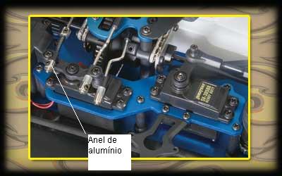

Se for este parafuso que voce está tentando soltar, é mais fácil voce cortar a parte de alumínio e colocar uma nova, pois caso voce consiga tirar este parafuso com certeza voce vai espanar a rosca e ter que substituit a peça mesmo

aí, são esses parafusos...
O 1 é o que realmente quero tirar... para poder soltar o motor do carro, porque tirando as mangueiras e escapamento, é a unica coisa que ainda prende no carro...
O 2 é o parafuso do freio dianteiro... esse é mais para testes, pq imagino que se diminuir a distancia da barra dentro vai aumentar ou diminuir a frenagem..

andrefog escreveu:aí, são esses parafusos...

Amigo,
Vc não precisa tirar o primeiro parafuso para soltar o motor, precisa apenas desconectar o ball- link do acelerador dali.

Realmente amigo, vc nao precisa tirar o parafuso 1! se nao conseguir tirar o ball end, tire o parafuso do servo q vc soltara aquela peça!
