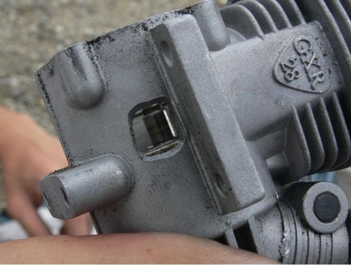

Volto aqui com mais problemas pra contar pra vcs, éh o seguinte, ontem eu fui testar meu carrinho, aparentemente ele tinha parado de dar problemas, tinha trocado o combustivel estava usando um 20% e tinha parado de queimar velas tbm, havia até o termometro que tinha comprado pra monitorar a temperatura, e ia postar aqui a resoluçao do problema, estava muito contente, mas derrepente eu e meu primo eata tirando um "racha", quando o carro parou derrepente e fez um barulho muito estranho, corri pra ver oque era, e o motor havia travado de novo, fiquei muito decepcionado naquele momento, resolvi desmontar o motor ali mesmo, mas quando eu tirei ele do chassis, levei um susto maior ainda em ver o verdadeiro estrago, havia um buraco na parte inferior do motor, parecia que aluguma peçinha tinha saido por ali...
Postei algumas imagens, pra vcs verem, gostaria de mais uma vez a ajuda de vcs do forum pra saber que foi que aconteceu de errado...

Caramba! Desculpe, sou novato tbm, mas isso eu ainda não tinha visto! Saiu um pedaço certinho ali, muito estranho, será q seu motor nao veio com defeito? tens garantia? sei lá, mas é estranho!

caar, olhando novamente, isso é quase impossivel de acontecer! Tenho quase certeza d q o motor estava com defeito! uma fragilidade nessa parte, pois nao ouve choque, e nen ficou trincado! muito estranho!

O que aconteceu foi, a biela quebrou e atravessou o bloco, não é tão estranho assim acontecer isso nesse motor, já vi algumas vezes, a biela dele quebra muito fácil

Com certeza a biela quebrou e furou o bloco do motor. Provavelmente isto ocorreu por você ter tirado o motor de giro. Vale como alerta para outras pessoas que costumam usar carros off-road no asfalto e ficar acelerando no máximo.

eh ultimamente eu estava usando ele no asfalto, e tava acelerando ele no maximo. valeu pela dica...

Velho, se for amaciar tem que começar amaciando com a % de nitro que for usar sempre. E se quiser que seu motor dure mais ande com uma mistura um pouco "gordinha". Um pouco, não muito... E não deixe de usar o filtro de combustivel tb.
