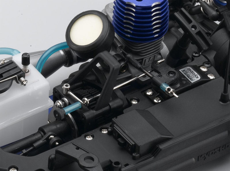

bugnet escreveu:pode usar o radio original com a maior tranquilidade sim, o que acontece é do Perfex não ter ajuste de End Point, pra isso compense utilizando uma linkagem mais mole (mangueiras de silicone mais grossas e mais compridas como apoio) e molas(sem que se comprimam por inteiro e endureçam o link), fica perfeito com dois S3003, excelente opção.
Bugnet, to mandando uma foto onde encontra-se o link, vc pode indicar na foto os locais q tem q ser feito o complemento de silicone e o corte da mola??
valeu
