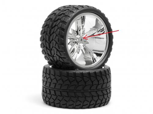

Pela especificação, a roda obviamente usa hexagonais de 17mm, até aí tudo bem, mas quando procurei vi vários modelos de 17mm. Observando bem a roda, mais precisamente onde marca a seta, imaginei que o hexagonal que havia sido instruído a comprar não parecia ser compatível.
Estou certo ou errado ??
Essa roda vai usar quais hexagonais ??

- Veja onde marca a seta !!
- roda_.jpg (19.35 KiB) Exibido 629 vezes

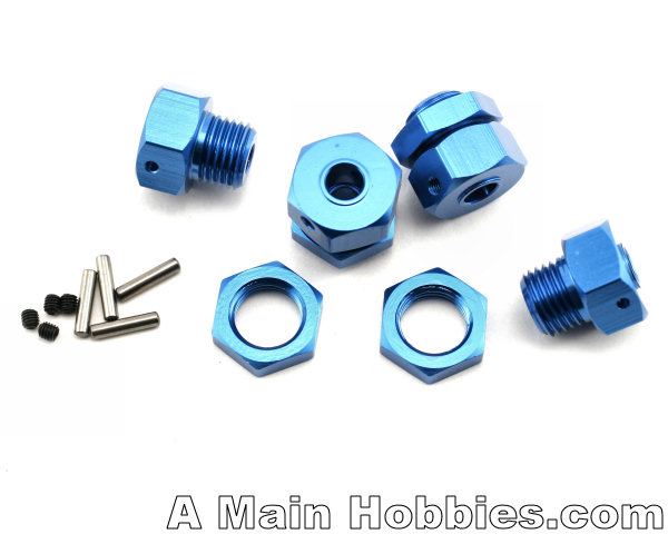

- Esse é o hexagonal que fui instruído, pelo nosso amigo Passamal, a comprar. Obviamente não me acho com experiência suficiente para questionar a especificação, só que me parece que o hexagonal é grande demais para o furo !!
- ofn81175.jpg (56.02 KiB) Exibido 630 vezes
- Na minha humilde opinião esse me parece ser mais adequado.
This is the 1/8 Scale to Maxx Adapter by Maximizer Products Inc.
Fits TMAXX, REVO and most rig's with a 6mm axle. (Except SAVAGE)
FEATURES: Adapts your monster truck to fit 17mm - maxc2330.jpg (9.11 KiB) Exibido 630 vezes

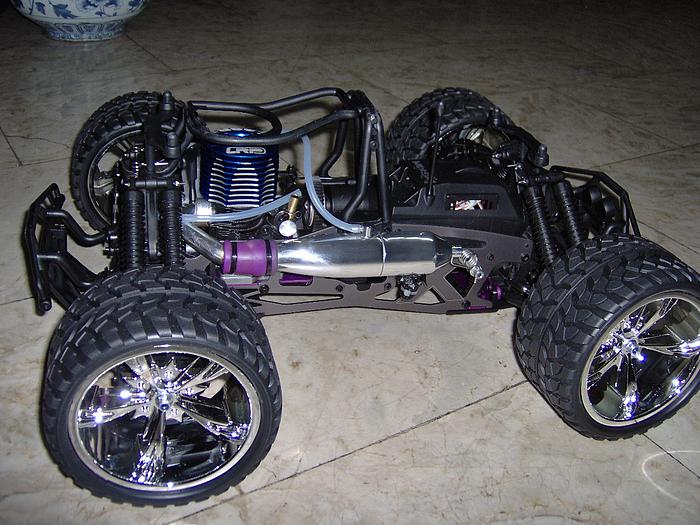

Essa é uma foto da roda montada.
- roda_savage2.jpg (76.36 KiB) Exibido 625 vezes

Re: REVO - Dúvida sobre hexagonais !!
Com quase toda certeza é o primeiro, o segundo acho que é para usar com aquelas rodas da proline que tem o buraco no meio maior...
Mais vamos ver o que os outros dizem...
MMMM
O DOIDO EH...
O HEXA DA RODA EH DE 17MM....
ELE ´PRENDE A RODA COM UMA PORCA PARECIDA COM A ORIGINAL...
ENTAO CARA VC TEM Q PROCURAR UM ADAPTADOR QUE...
SUBSTITUA O HEXA ORIGINAL DE 14MM POR 17MM MAS Q NAO TENHA A ROSCA GROSSA COM PORCA...
MMMM
DIFICI EIM...
ACHEI ESSES HEXAS Q PARECEM SER DO JEITO Q VC PRECISA.
HPI HEX 17MM DE ALUMINIO!!!
MAXIMIZER 1/8 17MM
E DESCULPE aí NUM TER PERCEBIDO ISSO ANTES...
ABRAÇOS
AGORA A DUVIDA Q EU FICO EH... SERA Q OS PINOS Q TRAVAM O HEXA VAO CABER NESSES ADAPTADORES!???
EU ACREDITO Q SIM MAS NAO POSSO AFIRMAR COM CERTEZA!!! OK!!!
Agradeço pela colaboração de todos !!Passamal escreveu:AGORA A DUVIDA Q EU FICO EH... SERA Q OS PINOS Q TRAVAM O HEXA VAO CABER NESSES ADAPTADORES!???
Passamal, acredito que chegamos na mesma conclusão. No site da maximizer a especificação desse adaptador que vc postou informa que serve em REVO. Então acho que deve ser esse mesmo !!
Vamo ver !! Quando chegar coloco umas fotos mais detalhadas de como vai ficar !!
