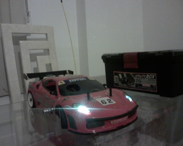

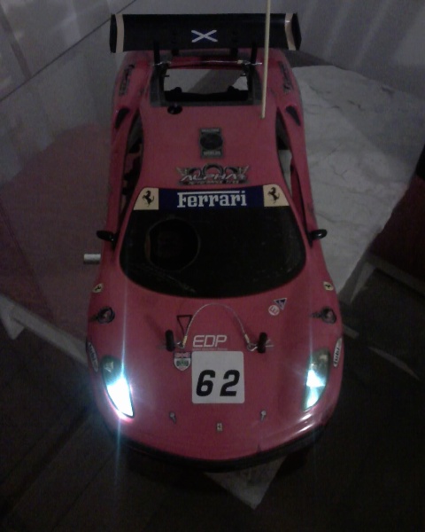

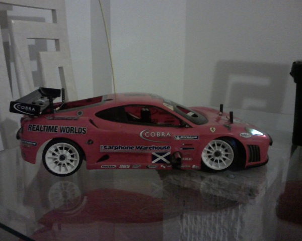

Fala pessoal
Estava desanimado com meu Fazer mas depois que li aqui em um tópico sobra a regulagem certa deste motor (que meia volta na baixa que nada) o bichinho tá fogo agora, num morre na lenta. Coloquei duas marchas, pneus novos, falta barras, regulagem de TOE e CAMBER mas tá andando, seguem fotos dele, abraço: Ah, estou andando em frente ao parque aquático Maria lenke na Barra (em frente ao Rio 2), tem uma área de asfalto show lá, sem carro, deve ter uns 50 x 200 mts de comprimento, lisinho, show.
- 14-02-08_2333.jpg (64.46 KiB) Exibido 3214 vezes
- 14-02-08_2335.jpg (69.72 KiB) Exibido 3214 vezes
- 14-02-08_2336.jpg (67.13 KiB) Exibido 3213 vezes
Editado pela última vez por vcfazer em 15 Fev 2008, 12:36, em um total de 1 vez.
