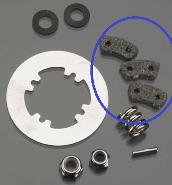

E aí pessoal,e o seguinte minha revo esta com motor O.S original da revo e coroa de 40 dentes de ferro,e eu nao agüento mais comprar pecas pro meu cambio,recentemente intalei aquele kit Foc com a esperança de reduzir o atrito interno dentro da caixa,ela ta empinando muito facilmente só que estou com medo de quebrar novamente soltei aquela porca do sputgear,(acho que e isso),agora ou ela fica patinando e nao empina ou eu aperto aquela porca e corro o risco de estourar o cambio novamente,o que fazer? Lembrando que esse já e o segundo kit Foc que instalo,valeu mocada me ajudem aí Mach Passamal se ainda estiver acompanhando o fórum .

a porca da sua embreagem secundária não pode estar muito apertada senão vai moer tudo mesmo.

Entao o negocio e apertar no maximo a porca do sputgear e andar na moral?

Xandu escreveu:Entao o negocio e apertar no maximo a porca do sputgear e andar na moral?
Não pode apertar toda a porca, senão vai moer tudo, vai apertando aos poucos até o carrinho tracionar normalmente.

Mensagem por Xandu »
Mas se nao apertar ele fica patinando.

Xandu escreveu:Mas se nao apertar ele fica patinando.
Uma vez a minha Revo ficou assim tbem, por mais que apertava continuava a patinar, depois que vi (tinha perdido as sapatas), verifique se as tuas estao no lugar.
Verificar as sapatas

a minha tambem tava patinando, eu apertei bem, sem "arrochar" mas apertei e ficou bom, vai apertando de pouquinho em pouquinho e experimenta que fica bom sim.
