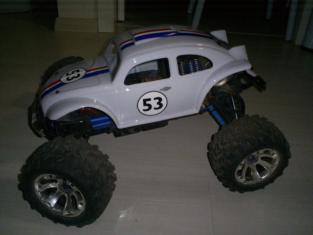

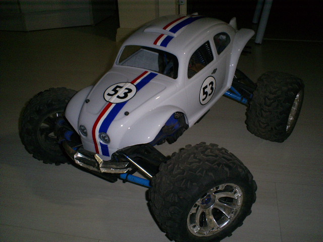

Pronta enfim, deu mais trabalho para colar os adesivos q fiz do q cortar, furar e pintar...
Ontem depois q postei no as fotos da bolha virgem fui dar uma caminhada e me deparei com um fusca adesivado como o Herbie, então lembrei logo da Revo. kkkkkkkkkkkkkkkk
Aí está o resultado da minha caminhada de ontem a noite, qualquer dúvida é só chamar...

Ficou linda MattSann, parabéns.
Mas achei que o acesso para o motor ficou complicado.
Depois eu tiro umas fotos da bolha que eu fiz.

heavy escreveu:Mas achei que o acesso para o motor ficou complicado.
Pois é, o único problema q vou ter é o reabastecimento, vou ter q tirar a bolha toda vez, quanto a regulagem eu vou fazer um burraco no teto e entrar com uma chave mais longa e quanto a medição da temperatura, comprei um termômetro onboard, fora isso está tudo perfeito, td se encaixou perfeitamente....
Manda as fotos pra eu ter uma ideia...
