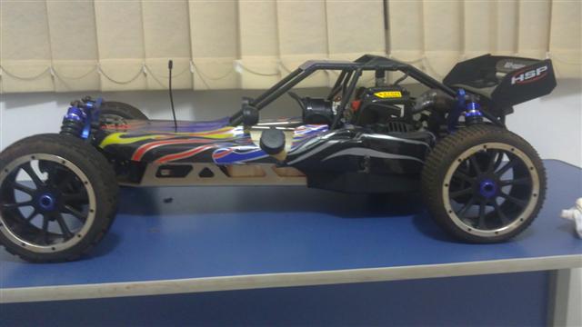

Re: Rovan Baja
ok
quanto os 40 ml de oleo
mais nao existe motor de use 250ml / 1
- 12032011112 (small).jpg (36.82 KiB) Exibido 3268 vezes
