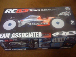

Minha maquinha na MAO!!!!! RC8.2!!!!!!! ,SHOWWWWWWWWWWWWWWW
so falta montar agora.......

Showw fabian posta fotos da montagem!! Fabian sabe me dizer se vai vim alguma atualização do rc8t??
