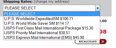

Alguem consegue me explicar quanto aos prazos dos fretes ....
Procurei no site e não achei .... como em sp não to achando as peças ....
Obrigado.

Eu sempre o mais barato, ele vem relativamente rapido e as chances de taxar são menores. Se tu quer a mais rapida, pega via UPS, só que ai tu paga o valor, no caso 106 dolares só de frete, enquanto eu prefiro pagar 15 mesmo que demore 1 ou 2 meses.
