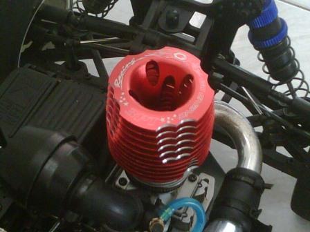

Pessoal, também fui vitima do KE-25 ....
Resolvi substituir o motor por um GO-ENGINE .21, com caixa de partida ...
Consegui trocar o motor ... porém estou com dúvida quanto ao sentido que o motor liga ... a caixa de partida tem que girar sentido horaio ou anti-horaio para ligar .... ???? 8O
è uma caixa da duratraxx ....
Alguem pode ajudar ??
Obrigado.
Ah ... o KE eu importei as peças e estou esperando chegar ... vou montar e deixar como "reserva" ...
Obrigado
Hsalles
Mensagens: 242
Localização: Cotia - SP
Re: Motor KE 25 Kiosho, quebra biela com um galão de uso.
Mensagem por Hsalles »
Aê pessoal ...
Segue foto de como ficou o Inferno com o novo motor Go-Engine ...
Instalei na sexta-feira, e só consegui ligar hoje .... ficou 2 tanques amaciando ... porém a cx de partida da duratraxx não aguentou ....
Dai a "brincadeira" acabou ...
Pelo que pude perceber é um baita motorzão !!!!
