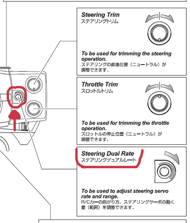

Valew abib ... mas o trim que estou ( o nome não é trim .... desculpe ... ) falando que regula o quanto as rodas viram é esse aí da foto ( Grifado )... ( Esse que vc disse que altera o Zero é o trim que está mais em cima do controle !!! )
Girando ele no sentido anti horário as rodas viram menos ... Só não sei se fazendo isso o servo sofre menos ... Sei que assim o curso do volante termina primeiro que o da direção .... As rodas não chegam ao fim do curso ... O Savage quase não vira nada .... será que isso ajuda por enquanto ???/ Até eu comprar o 3PM ???
[]´s e muito obrigado por enquanto :lol:

Nesse caso nao eh o trim e sim o steering que serve como epa sim... nao eh tao preciso mais funciona tbem...

É verdade.. O DualRate é menos preciso que o EPA.. mas funcionaria sem problemas..
Afinal, o intuito é evitar que a geometria de direção dê batente enquanto o servo ainda tem curso para seguir, forçando-o e possivelmente o queimando. Se o DualRate consegue fazer o servo parar antes de dar batente na direção, então o problema tá resolvido.

:arrow: Muito obrigado pelas respostas .... e desculpe abib por ter confundido o nome do trim .... Realmente o trim da direção não resolveria meu problema .... mas o Dualrate .... esse sim vai quebrar o galho !!!
