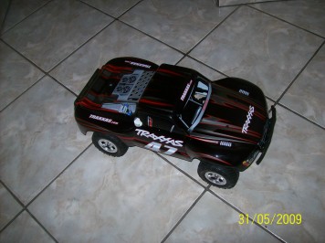

Pessoal adorei os upgrades para o Traxxas Slayer, sera que tem alguem que possui fotos do Slayer com rodas maiores para dar uma olhada. Onde moro Mirassol-SP não temos um clube especializado em automodelismo apenas para aeromodelismo porem dá pra dar um pau danado nele no gramão acredito com rodas maiores ficaria 100000% para mim.
Na certeza de um breve contado desde já agradeço a atenção dada a todos.
esta é minha maquina.

Já tentei colocar rodas maiores, mas as aqui eu tinha aqui não deram certo, elas ficavam pegando no chassis pq as bandejas da suspensão são bem mais curtas que a da revo.
