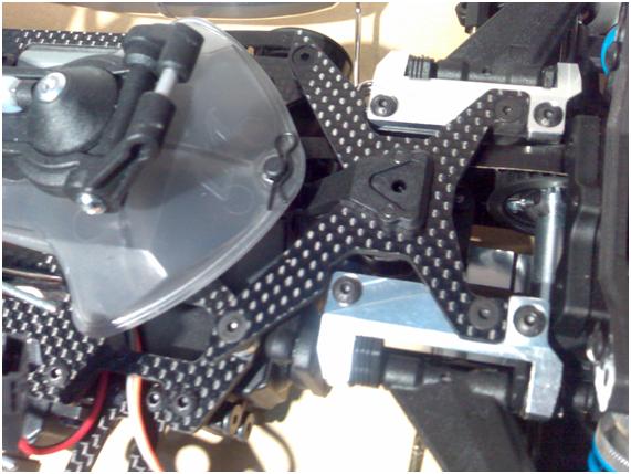

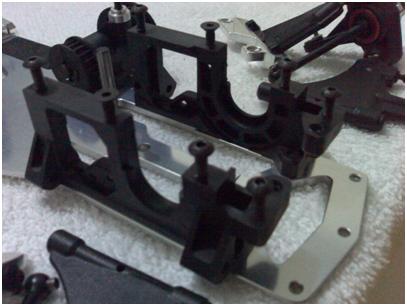

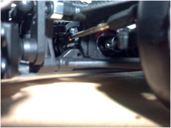

Então, tirei algumas fotos pra postar aqui...takeda escreveu:O maior preço do G4+ é devido a Edição ser Limitada. Isto faz com que o produto atinja um maior preço de venda.

Posso estar engado, mas o tanque ainda é preso no X e apenas a parte de cima do buckhead dianteiro é de alumínio. Na traseira sim é inteiro, mas na dianteira não... será que mandaram meu carro ERRADO??
Grande Abraço!

Os buckheads são assim mesmo. Os traseiros são completamente em alumínio. Principalmente para aumentar a resistência. Os dianteiros apenas com um "aplique" de alumínio para aumentar a precisão dos ajustes de roll center.
Agora quanto ao suporte do tanque ainda estar no X é que achei estranho. Em um forum gringo estavam discutindo justamente isto. Achavam que foi um passo muito bom colocarem o suporte do tanque no radio plate, como é no RS.
Achei estranho a TM voltar atrás nesta modificação.
A TM as vezes modifica as versões sem aviso prévio. Pode ter acontecido justamente isto.
[]´s
R.Takeda

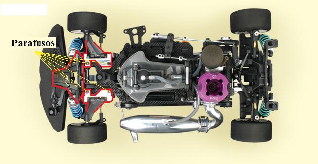

Aí está... eu peguei essa foto do site pra ter certeza. Realmente o tanque fica preso ao X-Plate. Mas para ter acesso ao diferencial não é necessário remover nem o X-plate . Basta retirar a torre dos amortecedores e os suportes superiores dos braços da suspensão... são apenas 8 parafusos... acesso beeem rápido e fácil.
Na foto está marcada a peça a ser retirada e os parafusos.
- Em vermelho estão as peças retiradas e indicados por amarelo estão os parafusos.
