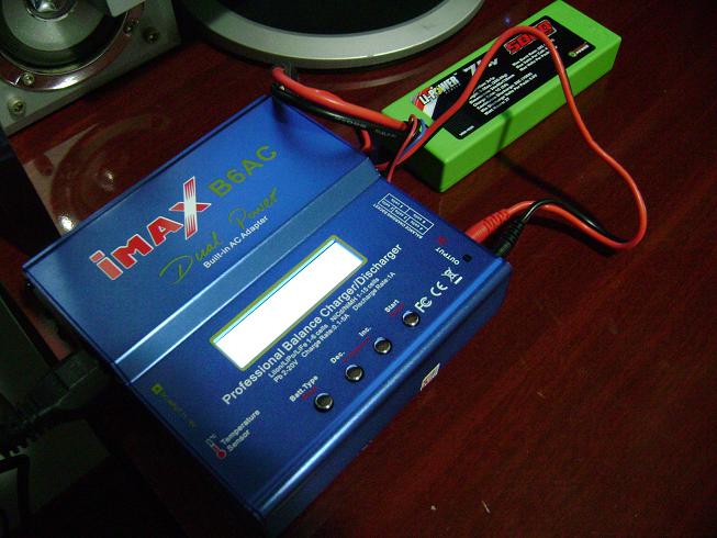

Eu tambem estava com essa duvida.Leandrop escreveu:tem que conectar os dois conectores da bateria no carregador (o de saída e o de balanceamento). O meu B6 veio com manual, o seu não?
Chegou hoje meu IMAX B6, so que o meu é um pouco diferente, ele é o B6AC, que pode ligar direto na tomada (fonte interna).
Eu tambem estava apanhando com ele, estava tentando carregar minhas LiPo so pelo conector de balanceamento e dava esse Connection Break.
Li o manual, e la indica mesmo em ligar a bateria pelo 2 cabos, liguei o cabo de descargo no Output e funfou direitinho.
- imax b6ac.jpg (69.81 KiB) Exibido 1463 vezes
