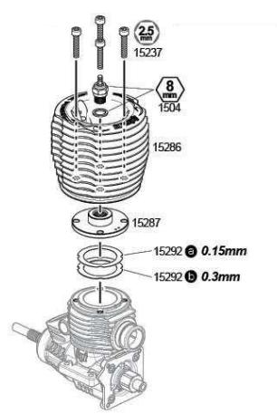

Essa outra imagem segue um descritivo de como se desmonta a parte superior do motor, nela você remove o “Heat Sink / Cabeçote” (15286), embaixo do cabeçote existe uma peça chamada “Under Head / Espoleta” (15287), quando você remove essa duas peças você encontra a Camisa e o Pistão do motor.
Estas outras duas peças de código 15292 que estão na imagem são chamadas de “Gasket / Espaçadores” é com elas que você regula a compressão do motor. É muito importante que quando você desmonte o motor, tome muito cuidado para não as danificar.

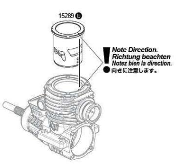

Nesta imagem segue o que seria o “Cylinder / Camisa do motor” (15289), dentro dele você tem o conjunto pistão e biela. Você tem que tomar cuidado para não arranhar ou amassar essa peça, pois ela fica diretamente em contato com o pistão. Caso você danifique essa peça você pode comprometer a eficiência da queima do combustível.
Por falar nisso, é dentro desta peças e em cima do pistão que o combustível queima quando comprimido contra a vela.

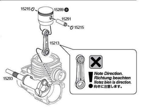

Nesta imagem você encontra o que seria o conjunto Biela / Pistão / Virabrequim!!!
Vamos aos detalhes e códigos das peça.
15289 = O famoso “Piston / Pistão”.
15291 = “Piston Pin / Pino do Pistão”.
15215 = “Retainer / Retentor do pino do Pistão”
15213 = O famoso “Connecting Rod Pleuel / Biela”
15293 = O famoso “Crank Shaft / Virabrequim” os pessoal também chama essa peça de SG Shaft.
Essa é mais uma descrição do que você encontra dentro do motor.

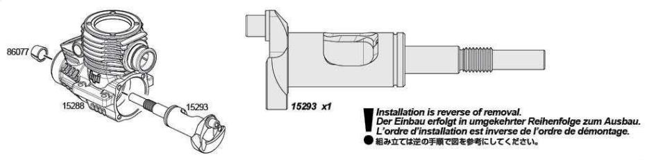

Temos nesta imagem o que seria o “Crankcase / Bloco do motor” (15288), temos novamente o virabrequim (15293) e o “Collet / Colar” (86077). No colar é que você encaixa uma outra peça chamada de “Fly Weel / Volante Motor”, porem esta peça não se encontra na imagem.
No detalhe você tem uma imagem do virabrequim, como você pode ver, existe um furo no meio desta peça, que leva o combustível do carburador para dentro do motor.
Quando o pessoal fala em colocar óleo dentro do motor pelo carburador, eles mandam você acelerar o carrinho (obs. o carrinho não está com o motor funcionando, digo ligado) e pingar umas duas ou três gotas de óleo para dentro do carburador. Ai você mantem o carrinho acelerado e faz o motor girar com o Roto Start por uns segundos.
Espero ter dado uma ajuda.
