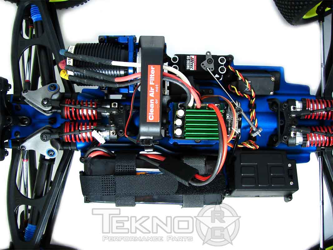

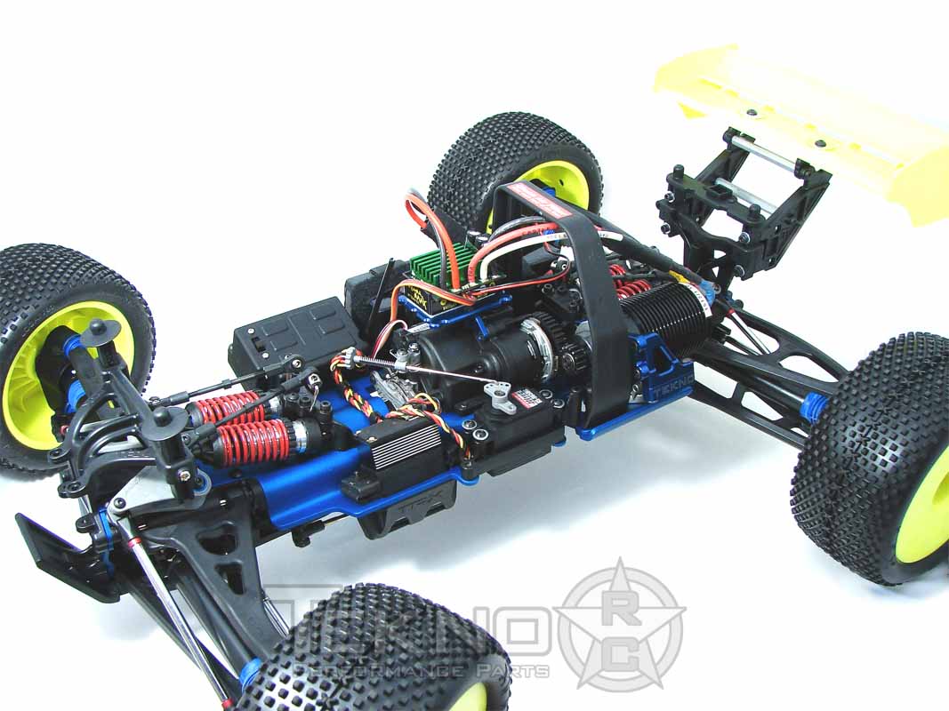

O looko com esse kit é minha impressão ou usa o sino da embreagem??
numca vi isso num eletrico. tipo desse jeito tem que configurar o esc pra nao ter freio??? como que faria to com um kit desse aqui na loja e to querendo converter a minha alguem pode me explicar oque eu faço com o esc?
Agradeço pela ajuda.

FiskIII escreveu:O looko com esse kit é minha impressão ou usa o sino da embreagem??
realmente tem o sino, mas no cartão de programação da pra deixar o freio a 0%, ou seja, sem freio, dai só funciona o mecanico
uma coisa ruim de usar o sino é q perde arrancada!
