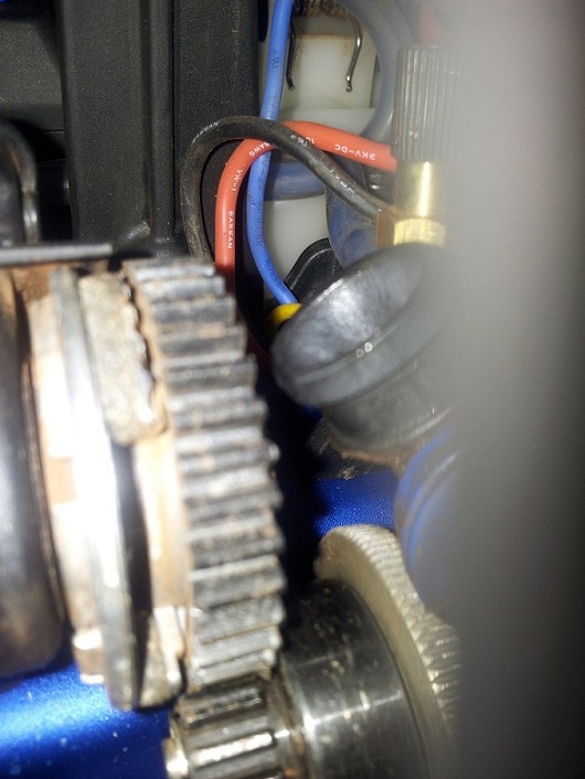

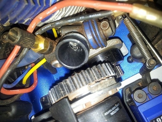

Acabei de olhar o bocal do carburador esta ok, só que ele tem um chanfrado na parte da frente, mas não sei se é padrão da traxxas, vou anexar as fotos do carburador no auto.
Mas de qualquer jeito obrigado pela ajuda, e se alguém souber de um filtro de ar que sirva na Revo/Slayer que fique um pouco mais distante da spur gear me avisem.

Pela foto, parece que seu motor está deslocado para frente..

Concordo com o Mach, o motor parece estar deslocado voce deve ter dado alguma batida forte de frente, tenta recuar um pouco o motor, soltando os calços, verifica se o chassis não esta "empenado".

É só olhar para a posisão do pinhão em relação a coroa que dá para ver claramente que o motor está deslocado assim como os amigos disseram, vai ser necessario desmontar o carro para ver se o problema está no montante ou no chassi.

Você bateu com carro? Se bateu forte o mach tem razão o seu motor correu.

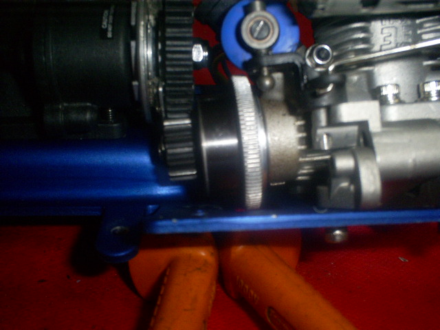

O bocal do carburador da minha Revo tb tem esse chanfro, talvez seja o q o pessoal falou, o motor deve ter dado uma mexida em alguma batida ou capote...
Olhem como ficou o motor da minha Revo depois de um capote, mas no meu caso a coroa só deu uma comida na borracha do corpo do filtro...

Obrigado, pela ajuda. Vou desmontar ele e conferir.
O estranho e que desde quando comprei, ele ja tinha esse problema com o filtro. Mas obrigado pela ajuda. Uma última dúvida, como que faço para mover o montante para trás, ou só trocando de chassi mesmo?
